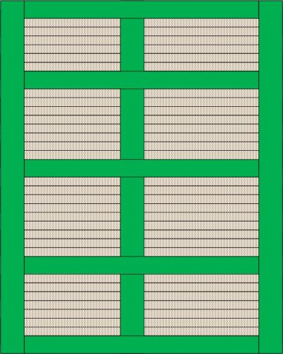

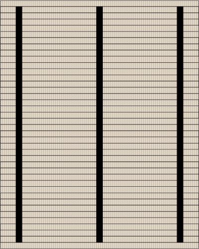

Hallo,
Ik ben bezig om een keukentafel te maken van beukenhout van ca 4cm dikte.
Ik maak deze van stroken van 3,5 x 4 x 90 cm. De stroken worden in de breedterichting verlijmd.
Hierdoor heb ik een vraagje over de stijfheid van de tafel. Ik hoop niet dat een lijmlaag afbreekt en dat dan de tafel in 2-en breekt.
Nu kan ik kiezen om 3 strippen in de lengterichting in te frezen (tekening 1). Of ik maak een onderstel van 3,5 cm hout en laat daar de stroken op rusten (tekening 2).
Nadeel van de 2e methode is dat de tafel weer ruim 3 cm hoger wordt en ik wil hier zwarte metalen poten onder schroeven.
Wat is nu wijsheid?

De stroken in de lengterichting verlijmen, en het onderstel met een strip onder het blad in de breedte monteren.
Of toch maar de stroken in de breedte verlijmen, maar het onderstel over de lengte het blad laten ondersteunen. Zeker met een stalen profiel hoeft dat niet heel dik te worden.

noch ingefreesde strippen noch een houten onderstel genieten mijn voorkeur
zelf zou ik een metalen draagstruktuur zetten die de tafel in de lengte ondersteunt
mét grote slobgaten

Als het goed verlijmd is, hoef je je om de lijmnaad geen zorgen te maken. Die is dan sterker dan het hout. Heb laatst nog ergens breekproeven voorbij zien komen, het hout brak naast de lijmnaad en niet op de verlijming zelf.
Strippen infrezen zou ik inderdaad niet doen, als je hout gaat werken kan het geen kans op en krijg je scheuren. En jouw tafel zal in de lengte gaan uitzetten/krimpen omdat hout nu eenmaal het meest in de breedte werkt.
Heb je kant en klare metalen poten, of moet je ze nog (laten) maken? In dat laatste geval, kan je er voor kiezen om tussen de poten die latten van 3,5 cm als koker te laten lassen. Waardoor er onder het blad, tussen de poten, die stalen koker komt, maar de bovenkant niet hoger komt te zitten. Deze kokers dan, net al op je linker tekening, een cm of 10 naar binnen plaatsen; dan vallen ze niet op en zitten ze ook niet in de weg.

Ik denk dat het slimste is om door een bankwerker een constructie op maat te laten maken zodat alles ondersteund wordt.
