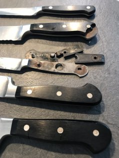

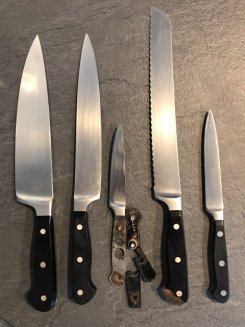

we hebben al een aantal jaar een knap setje messen van Wusthoff voor in de keuken. Heel af en toe is er 1 in de vaatwasser beland en desondanks gaan nu 1 voor 1 alle grepen eraan. Het lijkt alsof een aluminium ringetje in het heft zit wat is gaan oxideren.
ik ben dus op zoek naar een manier om de handsvatten weer netjes te maken/vervangen. Wellicht zoek ik met de verkeerde termen maar ik vind niet een plek waar ze ruwe handsvatten en pinnetjes verkopen.
wmb is zwart kunststof prima materiaal.
nog tips?

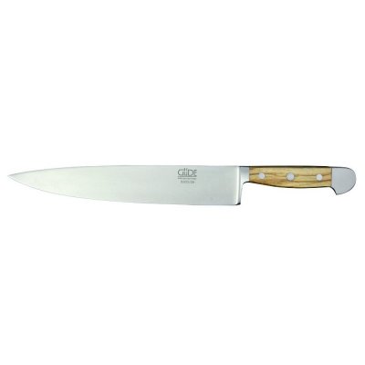

Hier een voorbeeld van een Güde mes die met een olijfhouten handvat wordt geleverd:

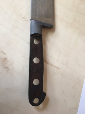

Hallo, leuk onderwerp! Ik wil ook graag mijn keukenmes restaureren. Ik heb hier nu al aanknopingspunten gevonden voor de houtsoort en de bevestiging van het hout aan het staat met epoxy. Ik zit toch nog met een vraag. Het staal van mijn mes heeft op de plek van het handvat 4 gaten: 2 van 8 mm en 2 van 9 mm. ik zou graag wat messing staafjes gebruiken om de mesdelen bij elkaar te houden (en omdat het er mooi uit ziet). Vraag is nu of ik nu zulke dikke messing staafjes moet zoeken die precies in de gaten van het metaal passen? Of kan ik veel dunnere messing staafjes gebruiken (bijv. 4 mm) die wel door deze grote gaten vallen, maar met name in het hout klemmen. Ik ben benieuwd.mes.jpeg
Die pins moeten goed vast zitten in het metaal voor optimale sterkte.
Echter voor keukenmessen is die mate van sterkte overbodig.
Dunnere staafjes gebruiken kan maar het zal vooral een esthetische functie hebben.
