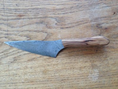

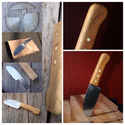

Het maken van een eigen keukenmes stond al een tijdje op de wensenlijst.
Van mijn broerlief kreeg ik een prachtig stuk olijfhout dus met alle onderdelen in huis maar eens de stoute schoenen aangetrokken:
De werkwijze:
- Ruwe vorm uitsnijden uit een oud zaagblad met de haakse slijper.
- Vorm naslijpen en blad uitdunnen. Dmv een haakse slijper met afbraamschijf en uitdunnen middels een schuurschijf)
- Gaten boren voor de bevestiging van het handvat.
- Blad harden en vervolgens temperen.
Het blad in een gevulde brikettenstarter opgestookt totdat het niet meer magnetisch was en vervolgens in de motorolie gekoeld. Het blad was hierna zo hard als een vijl. Na het twee keer twee uren temperen in een oven van 250 graden was het staal weer zacht genoeg om bewerkt te worden.
- Blad opschonen en slijpen en polijsten. (Slijpschijf, schuurpapier van 120 tot 1200 en afwetten op coticule en leer)
- Hout selecteren, zagen, voorboren en inzagen.
- Messing klinken snijden
- handvat en klinken monteren (2 componentenlijm)
- Handvat in model snijden en schuren
- Olijfolie op het handvat (hoe kan het ook anders op olijfhout)
Het mes is inmiddels volop in gebruik.
Ik denk ondertussen na over een tweede...

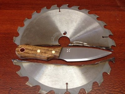

Ja, ook erg mooi. Waarom een cirkelzaagblad gebruikt? Grappig ook dat we allebei hetzelfde idee hadden om een brikettenstarter als (schoorsteen) furnace te gebruiken...

Ja. Houtskool werkt volgens mij beter dan briketten hiervoor - worden wat heter. Een brikettenstarter werkt als een passieve schoorsteen en zorgt dus voor het door het vuur zelf aanzuigen van lucht, en dus voor een heter vuur dan gewoon een los houtvuurtje - geen noodzaak voor een blaasbalg oid. Ik leg wel het staal tussen de gloeiende kolen.
Het is low-tech harden, en ik heb zelfs niet eens een magneet gebruikt, maar gewoon naar de kleur gekeken. Overigens is die magneet-test niet failsafe. Voor de meeste staallegeringen geldt inderdaad dat de curietemperatuur gelijk valt (of ongeveer gelijk valt) met de temperatuur waar het materiaal overgaat in de austeniet-vorm, maar er zijn (exotische) legeringen waar dat niet voor geldt...
Omdat mijn mesjes zo klein waren durfde ik het wel aan om het quenchen gewoon in een glazen pot met slaolie (afgewerkte olie van het oliebollenbakken) te doen.

@Henk:
Dat cirkelzaagblad was tandeloos, voorhanden, recht en koolstofhoudend dus dat was snel gekozen.
Met dit idee had ik al een oud zaagblad achteruitgelegd.
@Seek:
Ik heb de starter gevuld met briketten en het mes er rechtop ingezet.
Vervolgens boven een aanmaakblokje aangestoken en laten opwarmen.
Zodra er genoeg "gloei" in zat een luchtbedpomp onder gezet en de temperatuur op laten lopen tot het staal geel/wit was.
Getest met een magneet of het voldoende warm was en hierna in de olie.
Vrijwel direct daarna in de oven op 250 graden...
Tip: Zorg wel dat de olieresten er zoveel mogelijk af zijn voordat je het mes (in je keuken) in de oven legt anders ruikt je oven "minder fris"
Dus het hete mes even met een paar oude doeken afpoetsen.

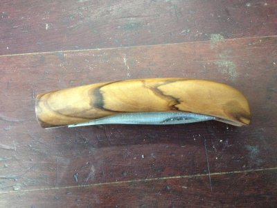

@ Bruin, twee zielen een gedachte, mooi gemaakt en een heldere uitleg.
Hier 3 fotootjes van een aantal messen die ik gemaakt heb waaronder m;n laatste project een klapmes (zakmes) eerste mes is uitgevoerd in burley oak en de andere in olijfhout. Het tweede mes is in gebruik in de keuken en het lemmet krijgt hierdoor een mooi patina. Cirkelzaagblad staal roest snel dus goed schoon houden is het devies.
Het lemmet van het klapmes is van een oud zakmes van Homij.
gr, Roeland
