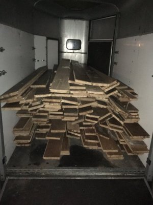

Uiteraard heb je niks aan een zaagmachine zonder hout. Ik heb gekozen voor eik. Lijkt me mooi veelzijdig hout dat nog goed te bewerken is. Ik wil mezelf uitgebreid de mogelijkheid geven om te falen en daarvan te leren (behalve op veiligheidsgebied). Dus was opzoek naar een betaalbare partij hout. Enkele weken marktplaats in de gaten gehouden en ik denk dat ik een hele mooie partij gevonden heb. Een oude eiken vloer van ong 80m2. De planken zijn 20cm breed en 3cm dik. Hoewel het een vloer is zit er geen groef aan de onderkant:cool: Ik kan zonder ervaring dit slecht beoordelen, maar dit lijkt me een mooie start van mijn meubel maak hobby:
Was misschien iets te zwaar voor de aanhanger, maar ben veilig aangekomen. Wat een werk om alleen al alles in en uit te laden, maar denk dat ik na de deurtjes nog wel wat over heb voor andere leuke projecten:)

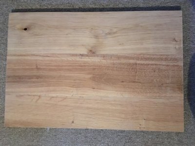

Weer wat voortgang gemaakt. Het vlak schaven blijft nog moeilijk. Snipe, tearout etc had ik nog nooit van gehoord, maar ben druk bezig te oefenen en te stellen. Uiteindelijk wel een eerste proef deurtje kunnen maken:
Om het enigszins glad te krijgen nog best wat moeten schuren. De achterkant is helaas niet te redden met een schuurmachine. Maar voor een eerste proefstukje ben ik zeker tevreden.
Ik heb 1 van de messen zo verplaatst dat de meeste hapjes niet meer overlapte met het volgende mes. Op de vlakbank ging het idd een stuk beter. Ik denk alleen dat ik het mes niet helemaal in lijn heb terug geplaatst. Dus had nu een vlakker maar minder haaks resultaat.
Helaas was de vandikte bank op deze manier een minder groot succes. het verstellen van vlakbank naar vandikte bank houd in dat er een bak aan de bovenkant van de bak geplaatst wordt. deze dekt de as af en helpt bij de afzuiging. Ik had niet opgemerkt dat de passing hiervan een stuk strakker was. Dus een enorm lawaai bij het opstarten en een kromme beschadigde schaaf. Nieuwe zijn onderweg, samen met een HBM steltooltje...
