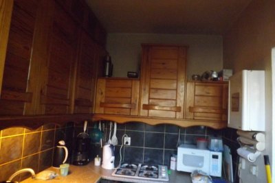

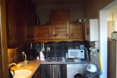

robduke
1 jan 2014
14
utrecht nl
dit is mijn zelf gemaakte keuken van grenen vloerplanken 18 mm ik heb de groef en messing weg gezaagt
en er een triplex strook in gezet ,na 15 jaar nog kaars recht met gewone keukenkast scharnieren opgehangen
robduke
    67,5 KB · Weergaven: 339

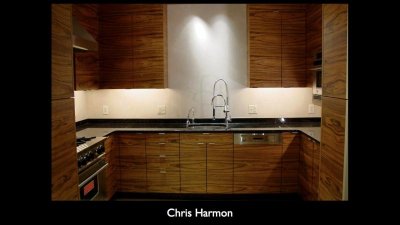

Hsrico
16 jan 2014
9
Blom3dd,
het wordt linieer 2x3000mm. 1zijde onderkasten thv raam, overzijde 2x hoge kasten 2400mm daarnaast kookgedeelte en als opvulling lage kastjes. daardoor denk ik dat het behoorlijk licht is en idd geen blok.
in mijn gedachte zie ik een halfstrakke keuken met landelijke en natuurlijke accenten.
overigens wel een inductie kraan, zoals op de foto.
