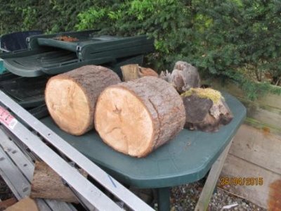

hallo,
Zo af en toe heb ik een kettingzaag nodig om stammen op maat te zagen , probleem hierbij is dat ik geen klemmogelijkheden heb voor het te zagen stammetje, want meestal zijn ze niet zo heel groot.
Weten jullie hier een oplossing voor want een echt veilige situatie is het op deze manier niet, dus als hier hulpmiddelen voor zijn hoor ik dat graag.
bvd Leendert

Als het te klein is voor de kettingzaag om veilig te zagen, pak ik de handzaag.
Je kan kleine stukken in proberen te klemmen.
Maak eens een foto van zo,n klein stammetje?

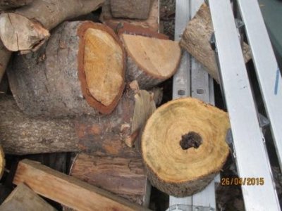

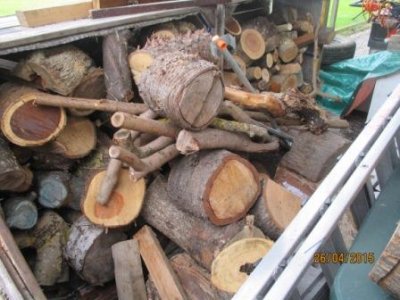

hierbij de gevraagde foto's
Civixx : ik heb op het net nog niet echt een geschikte kunnen vinden en voor de lintzaag zijn ze net te groot
de Haan: ook voor de handzaag kan ik ze niet goed klemmen
