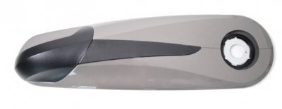

Even iets heel anders, ik moet de kettingkast van de fiets van mijn kleindochter vervangen.
Nu heb ik een Hesling Saber kettingkast gekocht maar weet niet hoe ik het zwarte kapje dat achter over de versnelling komt moet loskrijgen.
Als dat kapje eraf is dat weet ik wel hoe het verder gaat omdat het dan hetzelfde is als bij de kapotte kettingkast (Hesling N'Close).

Ik vermoed dat je hieruit kan afleiden hoe te werk te gaan, maar dat had je waarschijnlijk al gezien anders had je vraag niet gesteld.
Ik had dit plaatje nog niet gezien omdat ik niet op het kapje had gezocht.
Toch bedankt MarchelG, naar aanleiding van deze afbeelding is het mij gelukt om het kapje te verwijderen
Aan het plaatje kon ik zien dat je het naar achteren moet trekken, nu ging dat niet gemakkelijk en ik dacht nog dat gaat niet lukken en ineens schiet het eraf.
Omdat ik de kettingkast in huis heb (dus op kamer temperatuur) is er gelukkig niets afgebroken maar als je dat nu buiten zou doen zeer waarschijnlijk wel.
Ik begrijp niet dat er geen beschrijving bij zit hoe je dit moet demonteren en de manier waarop is nu ook niet je van het.
Nu kan ik eindelijk de fiets in orde maken en maar hopen dat deze kettingkast er voorlopig niet af hoeft.
