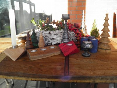

Beste mensen,
Ik heb wat recent werk bij elkaar geplaatst.
Een soort kerstimpressie.
Misschien is er iets bij om zelf te maken als versiering thuis.
Met vriendelijke groet,
Jan Pranger.
à la Escoulen

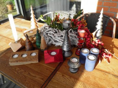

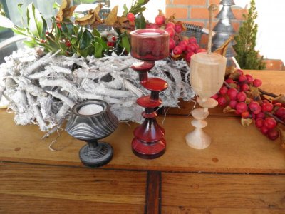

Het zilvergrijze effect bereik je door:
- goed schuren tot korrel 240
- bespuiten met spuitbus Action in grijsmetallic of goudkleur
- laten intrekken/niet helemaal droog
- spuiten met kleurlak naar keuze b.v. zwart/rood/groen
- de aangebrachte kleur trekt zich samen waardoor de nerf weer zichtbaar wordt
- oorzaak: in metalliclak zitten ciliconen - de later aangebrachte hecht hier slecht op en trekt samen.
- met verrassend effect tot gevolg.
Leuk voor kerstdecoraties.
De rode "Escoulen" heb ik op de kop eerst zwart gespoten en daarna staand in een rode kleur.
Na droging het geheel een paar keer in de blanke lak gezet.
De witte kaarshouder is gemaakt uit een kubus. Met tegenover elkaar liggende hoeken in de draaibank zetten en die hoeken in vorm afdraaien.
Denk om je veiligheid!!!!!!!!!!!!!!!
Veel plezier met maken of kijken.
Jan.

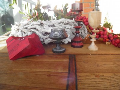

Jeetje, mooie spullen Jan...
Die rode concentrische waxinehouder vind ik prachtig, die zou ik zo neerzetten in het midden van de kamer. En eigenlijk hou ik er niet van wanneer hout geverfd word.... Toch ff proberen een keertje.

Hallo Wim.
De rode kubus van beuken met slaap heb ik gekleurd met CLOU beits - kleurpoeder die je oplost in kokend water.
Daarna met DanishOil ingesmeerd.
Clou beitsen zijn mooie volle heldere kleuren trouwens.
