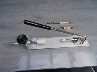

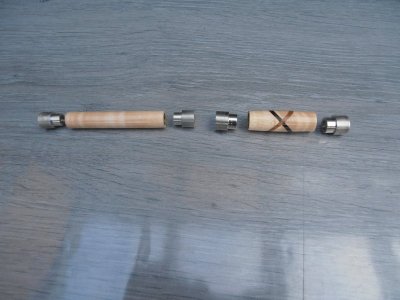

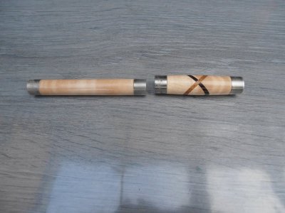

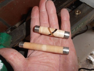

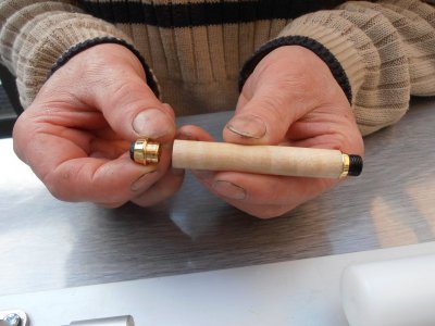

Ik kan het niet laten om toch een fotoreeks mee te geven rond het draaien van de kokertjes met tandenstokers die eigenlijk een sleutelhangers zijn.
De houtsoortkeuze is esdoorn net zoals de balpennen, maar zonder ringen in verwerkt.
Dit zijn de kerstcadeautjes voor de heren.

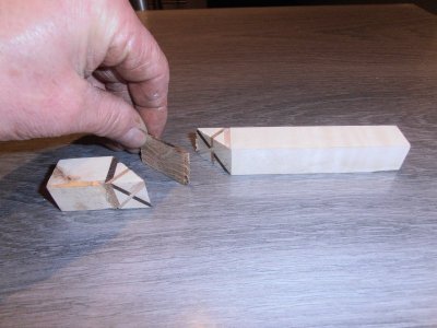

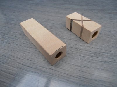

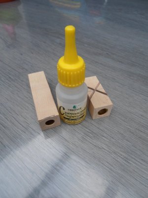

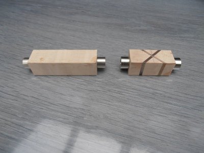

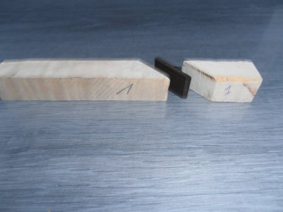

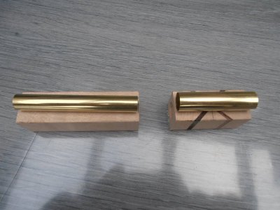

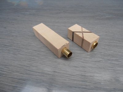

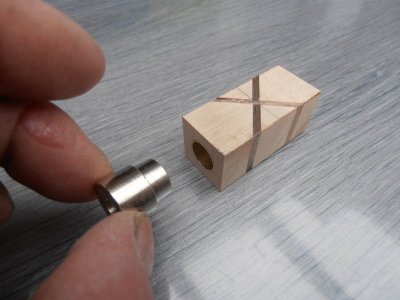

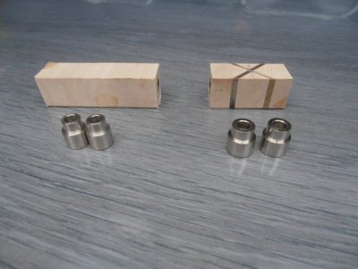

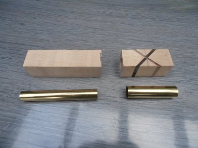

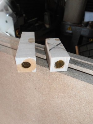

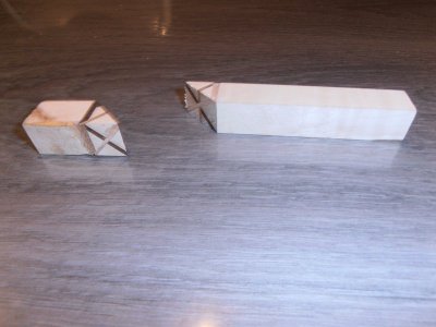

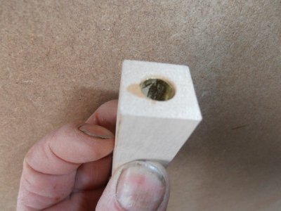

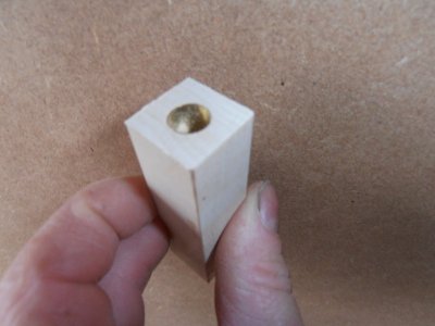

Het hout klaar maken en een 3 à 4 mm groter maken dan de buisjes.

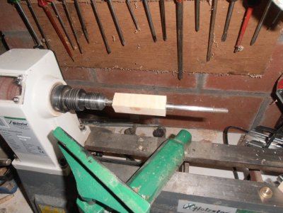

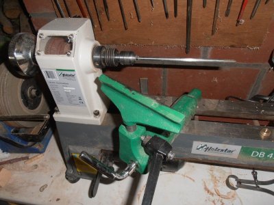

De gaatjes boren via de draaibank en klauwplaat. Deze zijn geboord met mijn grote draaibank.
Hiervan heb ik nu wel foto's van het boren in tegenstelling van de balpennen was ik het vergeten.

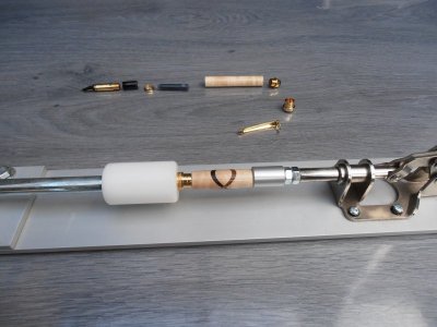

het principe van de balpennen en vulpennen is hetzelfde.

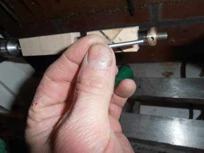

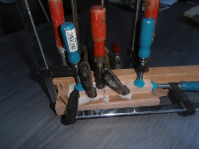

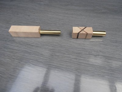

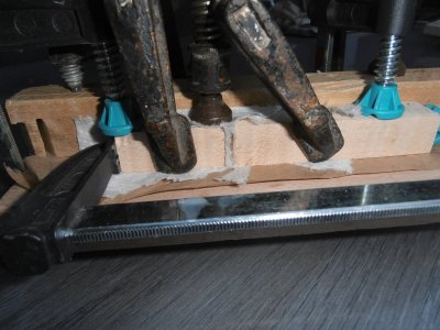

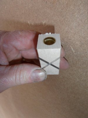

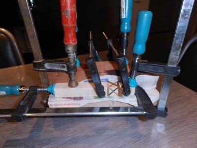

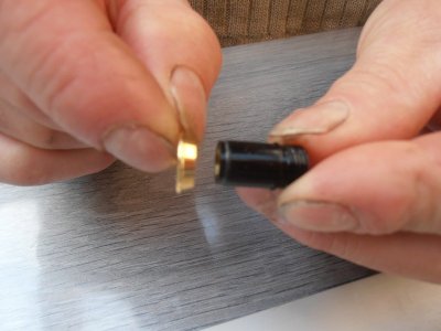

Buisjes inlijmen met CA-lijm.

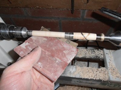

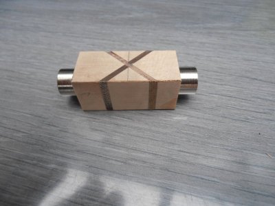

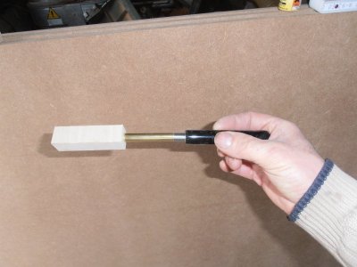

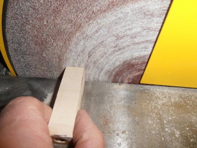

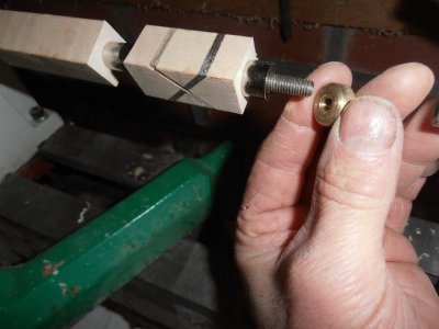

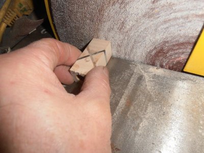

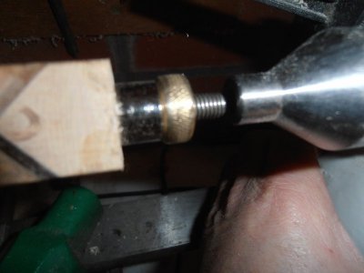

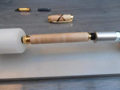

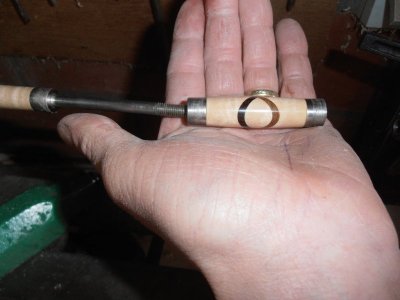

Doordat de buisjes ongeveer lans beide uiteinden van het blokje hout iets binnen zitten schuur ik ze gelijk met de schuurmolen zoals bij de balpennen.

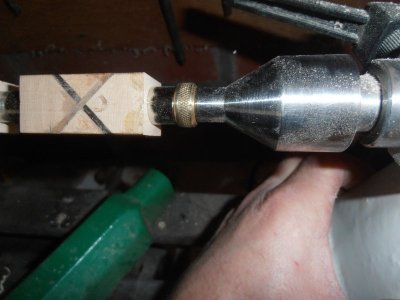

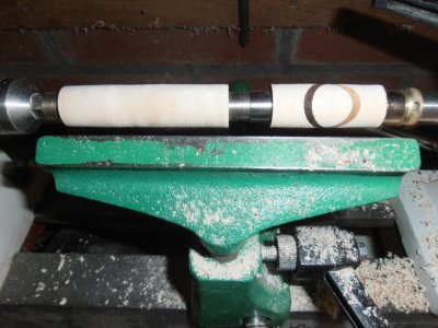

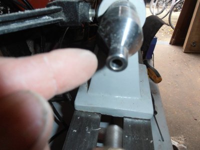

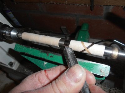

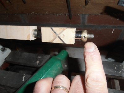

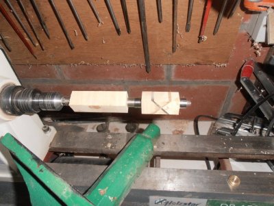

Hulpstukjes die dienen als referentiepunt om te draaien in de buisjes steken.

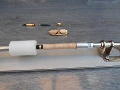

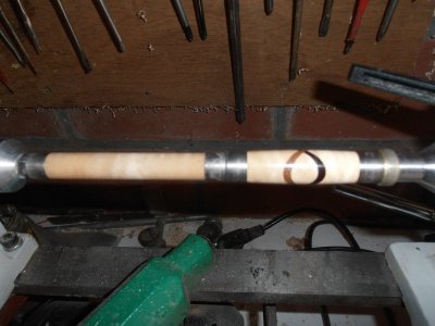

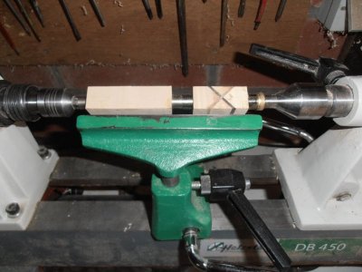

Daarna opspannen via het assysteem die gemonteerd is op de draaibank.

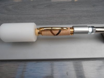

Doordat de tandenstokerkokers heel wat korter zijn dan de balpennen en vulpennen steek ik wat ringetjes bij. Zo moet ik niet ieder maal de qua lengte gaan verstellen.

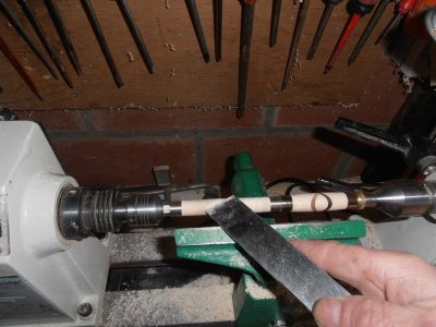

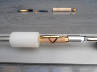

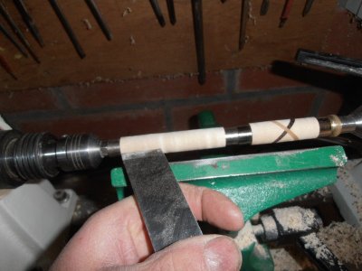

Het blokje opspannen en de leunspaan instellen tegenover het blokje.
Dikte passe instellen volgens de grootste te draaien diameter en ruw op diameter draaien.
Plaats bepalen waar de uithollingen moeten komen.
Deze komen op +/- 16 mm van de rand van het blokje.
Dit meet ik normaal niet en leg mijn plooimeter gelijk met de uiteinden van het blokje.
De breedte van een plooimeterlamel is ongeveer deze afstand.

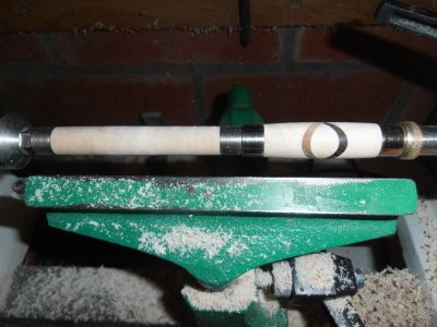

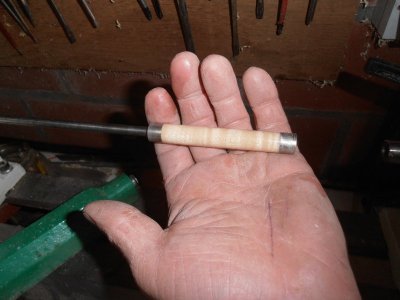

Een tweede dikte passer instellen gelijk aan de kleinste diameter van de inholling.
De holling draaien en meten.
De vloeiende vorm werd nog een met een ronde schraper gedaan.
Deze past perfect naar vorm.
De buitenkanten qua inholling doen.
Schuren net zoals beschreven bij de balpennen.

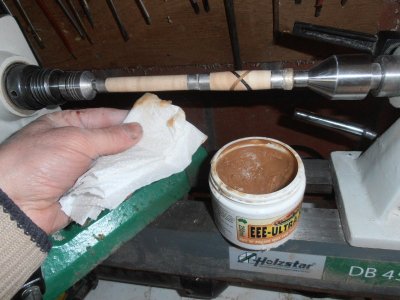

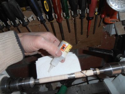

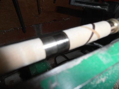

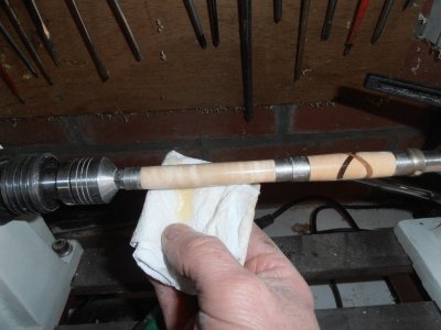

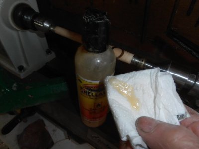

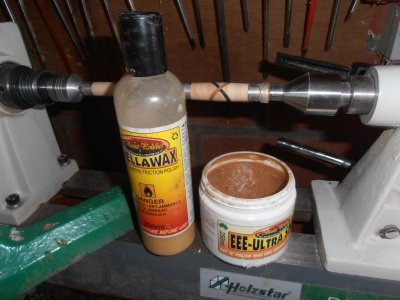

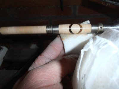

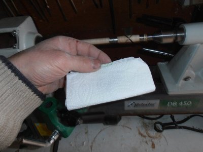

Afwerken met CA-lijm en shellawax net zoals bij de balpennen.
Na één kokertje af te werken had ik de pech dat mijn CA-lijm op was.
Normaal breng ik dat mee van Wllly Vanhoutte of Maene, maar dit is voor mij 50 km rijden.
Ik ben naar de gamma gegaan op een 2-tal km van bij mij thuis.
Dit is wat ik aangekocht heb.

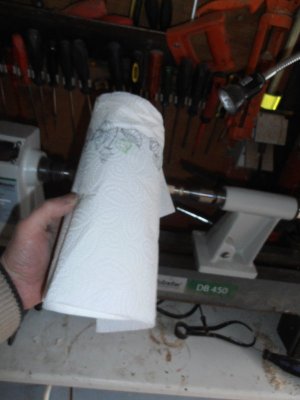

De eerste ervaring is dat het gemakkelijker aanbrengbaar is en het blinkt veel meer na 2 lagen al.
Met een keukenpapiertje gaat het ook veel beter tegenover wat ik eerst gebruikte.

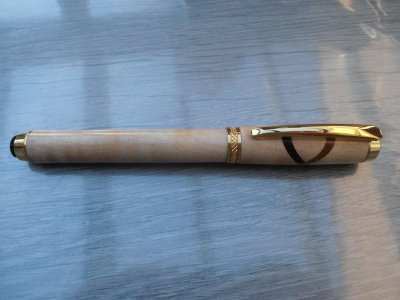

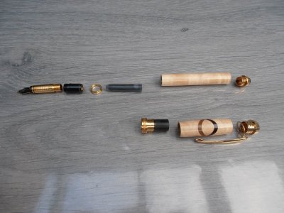

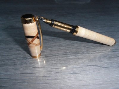

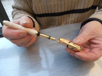

Eindresultaten alle kokertjes.
Vergaren kokertjes met accessoires.

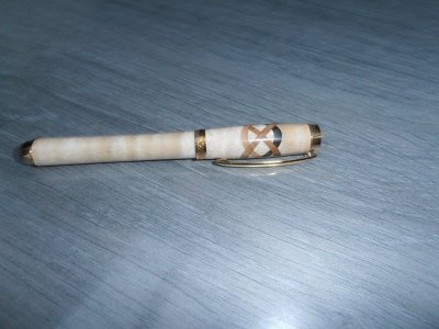

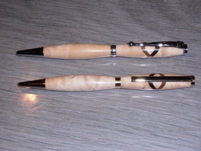

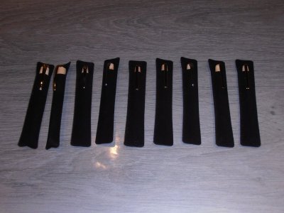

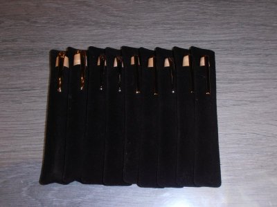

Nu nog aan dochter lief vragen om alles te verpakken. Dit zal ze zeker met plezier doen.

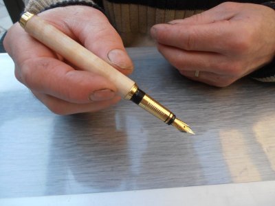

Hier het eindresultaat van alle cadeautjes voor de vrouwen en de heren.
