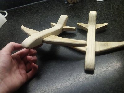

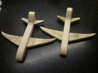

Na een proefvliegtuigje besloten om twee speelgoedvliegtuigjes te maken voor de zoontjes van mijn nicht.
Maar met wat kan ik deze nu het best kindvriendelijk bewerken?
Denk dat het dennenhout is.

Is via de zoekfunctie vanalles over te vinden. Alles wat voedselveilig is/voor snijplanken lijkt me ook kindveilig. Denk aan tungolie, lijn(zaad)olie, snijplankolie van ikea, druivenpitolie etc.
Heckemann
in memoriam
9 feb 2011
1.181
zoetermeer.
Stokpaardje ;): alles wat in aanraking komt met levensmiddelen of met kindermondjes behandelen met paraffine olie. Volledig veilig, geen allergische reacties (althans zeer zelden) en het hout blijft zijn eigen uitstraling houden. Koop geen paraffineolie bij Ikea, die is te dik en trekt niet lekker in. Literflessen "gewone" dunne paraffineolie zijn bij een goede drogist te krijgen voor een redelijke prijs (rond de zes euro per liter), veel webwinkels verkopen het ook.
Kleine werkstukken dompelen, grotere met een kwast dik insmeren en na een half uurtje de overtollige olie weghalen. Paar uur wachten en dan het proces drie a vier keer herhalen. Op vurenhout trekt het heel snel in. Wanneer het behandelde artikel in de keuken gebruikt wordt en met water schoongemaakt moet je af en toe een herhalingsoliebeurtje geven.
Succes!
Groets, Rob.

Super Rob! Bedankt voor je antwoord!! Ik neem aan dat deze dan degelijk is? https://www.deonlinedrogist.nl/tendo-paraffine-olie-1000ml-p-42215.html
Denk dat het dan een nieuwjaarscadeautje gaat worden :D aangezien het waarschijnlijk niet meer op tijd gaat aankomen en met de intrektijd :D
Hartelijk dank !!! Op zo een antwoord wachtte ik dus! :D
