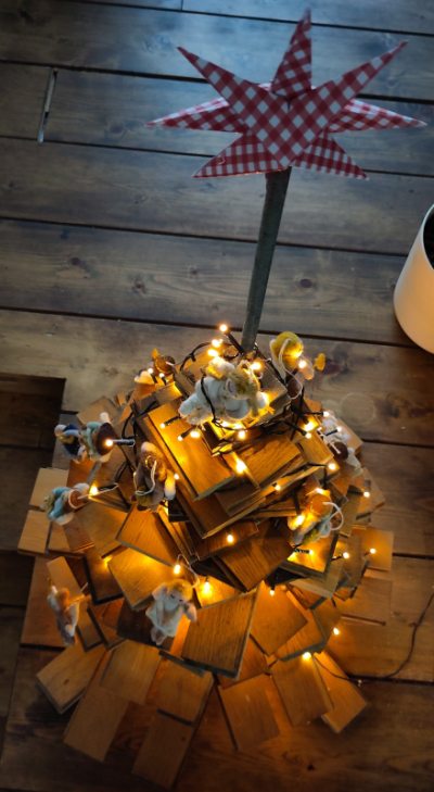

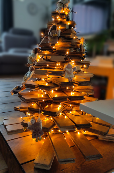

Deze kerstboom is gemaakt van oude vloerdelen. De onderste twee hebben een gat waar een draadstang in gaan. De onderste heeft een rampamoer, en die daarbovenop aan de uiteindes twee blokjes om de grond te raken. Erop nog een moer om de basis (in kruisvorm) stabiel te maken.
Hierop worden telkens twee dezelfde lengtes plankjes gelegd tegen de draadeind aan. En dan telkens wat korter. Alleen de hele korte stukjes heb ik op maat gezaagd, de rest had deze lengte al. Deze plankjes kunnen dus eenvoudig hergebruikt worden, en het is veel sneller dan alles aan de draadeind te rijgen. De bovenste laag wordt ook met een moer vastgezet. Alles gemaakt met materiaal wat ik had liggen. Het draadeind is 1m, de houtjes zijn opgestapeld tot 75cm.
De kerstverlichting wikkelen we er altijd omheen. En wat vilten engeltjes en een ster om het af te maken
