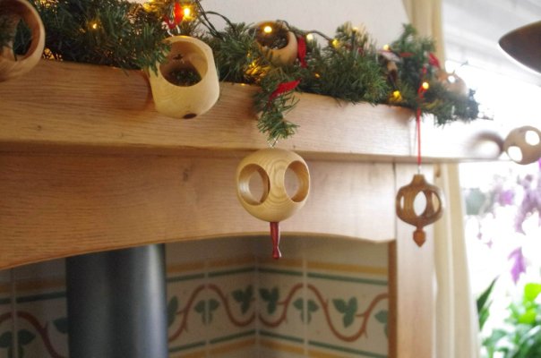

In december bij de vergadering van de houtdraaiers, werd voorgedaan hoe je kerstballen moest maken.
Ik dacht, dat kan ik ook.
Paar stukken brandhout (pallethout) opgezocht op 7,5X7,5X7,5 gezaagt
2 gaten geboord van 4cm door en door.
1 gat geboord in het kopse gedeelte van 1cm door en door, hierdoor kon ik hem opspannen.
Een mal gemaakt die in de klauw past en aan de nadere kant een taps stuk gedraaid in in het gat van 1cm past.
voor ik ging draaien nog de gaten aan de binnenkant geschuurd.
Op het oog een vorm gegeven, licht geschuurd.
Stukjes rondhout gemaakt die in de gaten van 1 cm passen, vastgelijmd en er aan 1 kant een oogje in geschroefd.
Aangezien je even moet oefenen voor ervaring heb ik 30 blokjes gemaakt en er zijn er 22 naar mijn zin gelukt.
