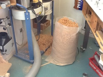

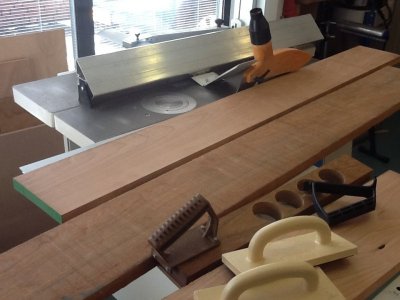

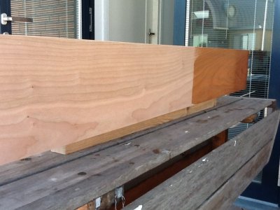

Het hout heb ik uitgezocht bij Fijnhout in Amsterdam. Dikte "duims", circa 19 cm breed. Na het vlakken en van-dikte schaven bleef er circa 21 mm aan houtdikte over
Het afgenomen materiaal werd omgezet in een verbazende hoeveelheid houtmot:

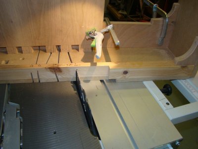

Omdat ik nog nooit iets met zwaluwstaarten gemaakt had, was dit was een mooie gelegenheid om het eens te proberen. Ik wilde dat op de zaagtafel doen, en heb een slede gemaakt, die ik vast kan klemmen op de roltafel van de Minimax combimachine. Voor het zagen van de pennen staat het zaagblad rechtop, en de slede onder een hoek van 10 graden tov de zaagrichting, het zaagblad heeft vlakke/rechte tanden.
Voor het zagen van de staarten staat de slede haaks op de zaagrichting, met het zaagblad 10 graden gekanteld. Dit is dan een ander zaagblad, waarvan alle tanden onder een hoek van 10 graden geslepen zijn (dezelfde kant op).

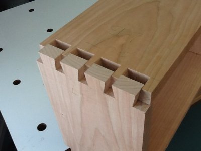

Het resultaat zag er zó uit:
Het kastje begint vorm te krijgen:

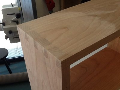

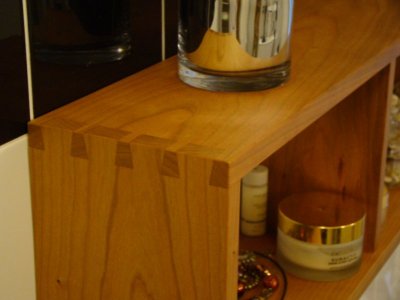

Ná het verlijmen en schuren van de verbindingen:

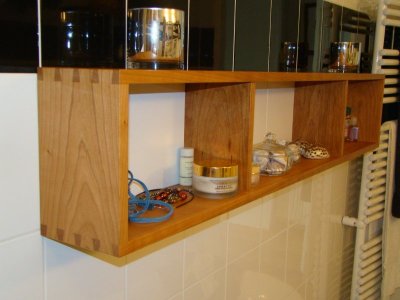

Ik heb geschuurd met korrel 120/180/240, en daarna twee lagen Glimtrex aangebracht (dat is een Duitse Hardwax olie, die door een lokale parkethandel verkocht wordt, lijkt op Osmo, maar ik vind 't zelfs iets beter):

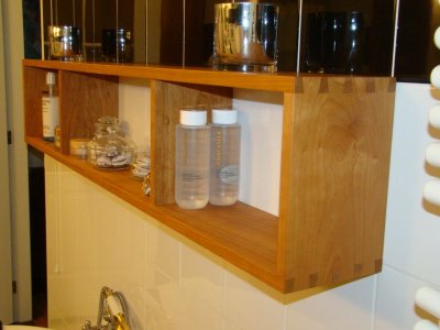

Hier nog een paar foto's van het kastje, ná aankomst op zijn bestemming. Ik het het opgehangen met twee ouderwetse rek-ogen, die zijn ingefreesd in de achterzijde van de buitenste verticale schotjes.
De verloofde was er blij mee, ik mag blijven;)

En die zwaluwstaarten zijn ook heel goed gelukt. Heb je meer foto's van de slede die je gebruikt hebt?
Niet dat ik een zaagtafel heb, maar ik ben wel heel erg benieuwd.
Groeten, Raymond

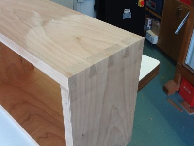

Dank je! Ik heb er een paar filmpjes van, die op mijn Ipad staan, maar kreeg ze niet ge-upload. Hier een paar foto's van een ander (recenter) zwaluwstaart project, met dezelfde slede:
Groet, bri

Voor alle duidelijkheid: voor het zagen van de pennen zet je het blad met de rechte tanden verticaal, en de geleider onder de gewenste hoek.
Voor het zagen van de staarten neem je het blad waarvan de tanden allemaal onder dezelfde hoek staan, het blad stel je schuin onder diezelfde hoek, en de geleider haaks op de zaagrichting. Ik heb gekozen voor 10 graden, maar als je 8, 9, 12 of wat dan ook wilt: dat maakt die slijperij niets uit, die stellen een slijpmachine in, en dat is het.

Je moet bij het zagen van de staarten inderdaad de plank een keer omdraaien. Dat heeft tot gevolg dat het zaagblad bij één van de twee bewerkingen "aan de zichtkant" naar buiten komt. Om afsplinteren zoveel mogelijk te voorkomen plak ik er een stukje tape op, en hou ik er een vers stukje MDF achter, en goed aanknijpen tijdens het zagen.
Overigens zaag ik eerst de pennen. Die teken ik éénmaal af, daarna gebruik ik "spacer" blokjes voor de resterende 3 (of meer), dat werkt sneller. Na het zagen van de pinnen teken ik ze over op het "tailboard", met een 0.5 mm vulpotlood.
En dan is het een kwestie van héél goed kijken voordat je de eerste staart-zaagsnede maakt, het is net als bij de kapper: mensen willen zich soms laten "bijknippen", maar een kapper kan alleen "afknippen"
