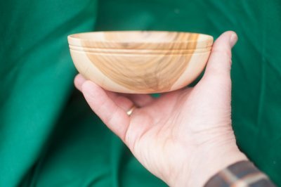

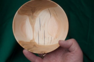

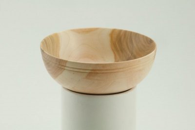

Hoi,
Vorige maand een klein kersenhouten schaaltje gedraaid en dat leverde weer een nieuwe ervaring op. Het hout kwam van een boom die in januari / februari was omgewaaid in de eigen tuin en na kappen en zagen heb ik daar eerst een kommetje van voorgedraaid. Na een week of twee drogen stond het ding behoorlijk krom getrokken en ovaal op de werkbank. Van de oorspronkelijk wanddikte van plm 10 mm is niet veel meer overgebleven en de buitenmaten zijn ook fors gekrompen zeg maar. Verder viel me op dat spint en kernhout vrijwel gelijk lijken qua mechanische eigenschappen hoewel de kleur en tekening enorm verschilt. De scheurtjes zijn opgevuld met wat Wenge poeder en CA lijm. De afwerking is OSMO Hardwaxolie.
Een paar foto's gaan hierbij.

Rene, bedankt voor de tips, daar moet ik nog wat meer ervaring mee opdoen. Bij deze Kers zaten de scheurtjes er na het weekend eigenlijk al in en ik heb een paar naaldhouten schalen die sinds januari rustig staan uit te drogen zonder noemenswaardige vervorming of scheuren. Idem een paar Lariks / Kastanje schalen (ben ik nog niet over uit) die na een week of wat ook al aardig droog lijken te zijn, maar misschien ben ik wat te ongeduldig.
Grtz Hans
Hans, fruithout scheurt graag, sommige meer, ander minder maar doorgaans scheurt fruithout graag, zeker als het droogproces te vlug gaat. Heb je het schaaltje in een papieren zak gedaan nadat je het voorgedraaid had? Ook de dikte van voor gedraaide schalen is van belang zoals je gemerkt hebt, dikker voor draaien en wat langer langzaam en langer laten drogen is wat ik gelezen heb.
Zoals pel ook al aangeeft is het belangrijk om de schaal dikker te laten voor het droogproces. ongeveer 10% van de diameter is voldoende als wanddikte. Daarnaast is het handig om de schaal van buiten in te smeren met verdunde houtlijm om het droogproces nog meer te vertragen. Hoe langzamer drogen, hoe minder kans op scheuren.
Ik laat mijn schalen altijd minimaal 1 jaar drogen, zeker de grotere. Ik merk nu echter dat de meeste schaaltjes minstens 3-4 jaar liggen voordat ik ze afmaak, ligt wellicht meer aan mij ook:p
