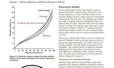

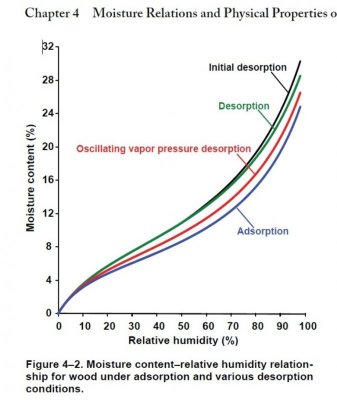

Dag Stef, in het Wood handbook van het USDA Forest Products Laboratory staat uitgebreid beschreven hoe het zit met de eigenschappen van hout. Met name hoofdstuk 4 is in dit geval interessant.
Belangrijkste conclusie is dat het vochtgehalte van hout (het maakt bijna niet uit welke houtsoort) alleen afhankelijk is van de luchtvochtigheid, en bijna niet van de temperatuur. Zie de grafiek. Dat geldt als er evenwicht is in de vochtuitwisseling tussen hout en lucht, en dat kan heeeeeel lang duren. Ook dat staat uitgebreid beschreven.
Bijgaand een afbeelding uit het boek. Ik hoop dat dit een deel van je vraag beantwoordt.
