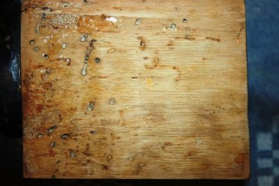

Een kunstrestaurateur/ontwerper vroeg me onlangs of ik weet in welke houtsoort een bepaald beeldje werd gemaakt.
De beeldhouwer is een Gentenaar, Geo Verbanck is zijn naam.
Het werkje werd vervaardigd in 1917.
Verdere gegevens heb ik niet, misschien dat dit voldoende is?
Hier is de foto van een blank gemaakt stukje van de sokkel.

Da's een brug te ver vrees ik ;-)
Ooit maak ik de tocht naar Zwolle wel eens, Rick!
Mocht jij ondertussen eens richting België komen, wees welkom!
Ik vermoed dat het om een inlandse soort gaat, waarschijnlijk beeldhouwde de man in wat hij gewoon voorhanden had...

de tekening doet me denken aan van die gefineerde kasten van de jaren 60 (?) ...
Da's nogal vaag hé Sam! ;)
Steven Gauwberg
9 feb 2011
941
Stekene
www.houtentiek.be
ach je weet hoe 'ruim' mijn houtsoortenkennis is
We leren elke dag bij hé ;-)
Voor essen is de structuur niet grof genoeg, maar bedankt voor het meedenken!
Kopshout geeft meestal meer duidelijkheid...
Denk niet dat dit mogelijk is, dit is het enige onbehandelde deeltje van het beeldje. Denk dat het vooral uit nieuwsgierigheid is dat men de houtsoort graag zou kennen, kopshout zuiver maken kost misschien meer dan de kennis waard is.
Als ze het echt zeker willen weten kan dat wel onderzocht worden dunkt me, maar zal wss niet nodig zijn.

het is zeker geliefd bij de beestjes, zou het een eikensoort kunnen zijn? (Niet de meest logische soort, om als beeldhouwer te kiezen voor je werk)

Het lijkt ook wel veel op kastanjehout, ik heb daar een stuk van liggen waardoor ik de vergelijking trek. Even kijken of ik morgen een foto kan plaatsen.

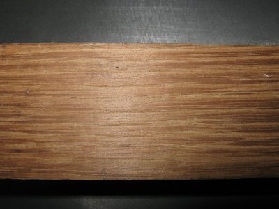

Fons
A
Hierbij een foto van het kastanjehout. Ik had ook de hele tijd een associatie met azijnhout, dit in een oud vademecum opgezocht, maar de beschrijving geeft aan dat het vaak erg donker op eikenhout gelijkend hout is, dus dat zal het ook niet zijn... Toch, wat Sam zegt, gefineerde kasten van de jaren 60, er ontstaat een beeld in m'n hoofd, maar kan het niet concreet maken.

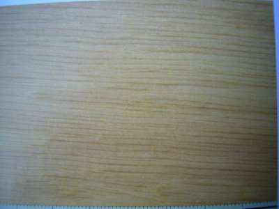

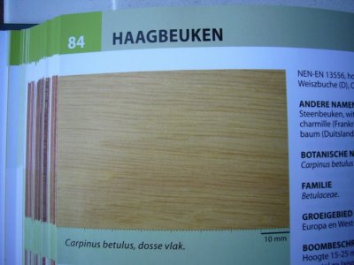

Hallo Steven,
Als je vuil en vraat van de verstreken eeuw wegdenkt ziet het er volgens mij ongeveer zo uit:
en dat is dan een close up van...
Bron: Houtvademecum, 10e druk (SDU / Centrum Hout)
Groet, Kor
A
Kon wel eens de juiste conclusie zijn, gisteren laat ook in het vademecum gekeken en toen viel me de gelijkenis ook al op! Alternatief zou nog Movingui kunnen zijn op pag. 144.
