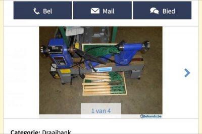

kent iemand deze draaibank ?
tom op eigen houtje
23 nov 2014
729
42
Rimburg
tomopeigenhoutje.webnode.nl
hoi ik kwam deze draaibank tegen online te koop voor 300€
als ik deze bank opzoek op hun site zou hij 500watt moeten hebben en zou deze m33 moeten hebben en vario snelheid
nieuwprijs 450 € site waar deze nieuw opstaat noemt tendotools
ik was aan het denken om de Hbm 450x300 vario te kopen maar feit dat daar een adaptor opmoet om tot m33 te komen schrikt me wat af deze bank lijkt perfect maar heb al 2 miskopen achter de rug dus dacht nu eerst hier maar raad vragen ahaha ter verdediging ik kende het forum nog niet bij de vorige aankopen
mvg tom
    51,6 KB · Weergaven: 296

Ik ken deze modellen (die allemaal uit dezelfde fabriek in China komen) niet anders dan met een 1" 8 tpi aansluiting, M33 is dan altijd met een adapter.
Ik zou een foto vragen met een schuifmaat voor de diameter van de schroefdraad.
Heckemann
in memoriam
9 feb 2011
1.181
zoetermeer.
Wat Jurriaan al zegt, bij deze modelletjes heb je altijd een adapter nodig naar M33. HBM levert die adapters, zowel los als icm accessoires zoals chucks. Dit is eenzelfde model als de HBM machientjes, voor hobbywerk is dat goed geschikt. Je werkstukken moet je wel aan de kleine kant houden, je kan er geen grotere stammetjes op laten draaien. Dat deed ik wel, met als gevolg kapotte lagers. Die zijn echter voor weinig geld weer zelf te vervangen als je een beetje "ijzeren vingers"hebt.
Overigens vind ik de vraagprijs van € 300,= aan de forse kant, ik zou dan voor een nieuwe HBM gaan als je echt dit kleinere modelletje wil hebben. Omdat je snel tegen de beperkingen aan zal lopen kan je ook overwegen om nog even door te sparen en een wat groter en (zeker qua motor) zwaarder model aan te schaffen, al dan niet tweedehands.
Succes!!
Groet, Rob.

nou alvast bedankt voor de raad
en inderdaad als ik op type nummer ga zoeken is hij hetzelfde als de hbm 450x300 vario zelfde schroefdraad dus met adaptor
ben nog een zeer beginend draaier en zal de eerste jaren zeker geen grote stuken gaan draaien vandaar de keuze voor een klein hobby bankje om te oefenen het groene beest wat ik nu heb miskocht is gewoon niet de moeite waard om aan te passen ( kan alleen een meenemer op) en is dus enkel geschikt om tussen de centers te draaien vandaar de zoektocht nu naar een machine die meer kan ik twijfel nog altijd of ik vario echt nodig heb in prijs scheelt het 100€ wat betekent meer geld voor een betere chuck ik heb elk onderwerp over draaibanken al gelezen wat ik kon vinden en kom er nog altijd niet uit wat nu een slime goede aankoop zou zijn axminister zier er zeer goed uit maar staat een max van 100 draai uren per jaar op en daar zit ik op 2 weken al makelijk aan en de midi reeks is voorlopig nog juist iets te duur :(
mvg tom
Als je ooit nog eens schroefdraad wil gaan strelen heb je niets aan de HBM machine. Deze start bij een toerental van 600. Voor draadstrelen is 400 toeren het maximum. Dit kan wel met de kleine Jet 1015. Je kan bij VDHBV vragen of ze het oude model nog hebben. Ik kocht hem vorig jaar voor 275 euro ex.btw. Prime bankje voor klein werk.
De woodfast 305 bij Baptist ook een mooi bankje.
