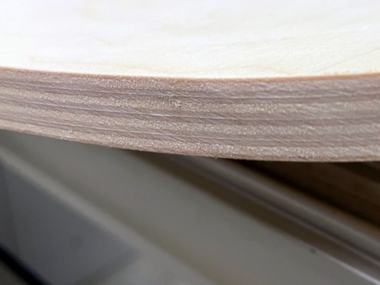

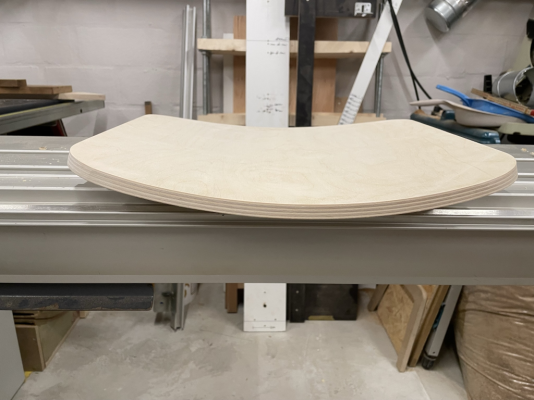

Enkele dunne lagen met behulp van een mal gaat prima. Heb ik zelf voor een stoelleuning eens gedaan. Dan krijg je ook een stijf geheel.

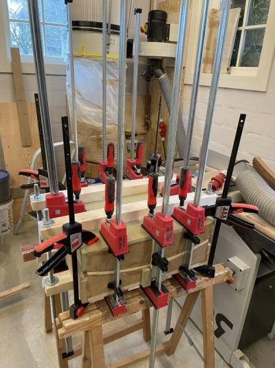

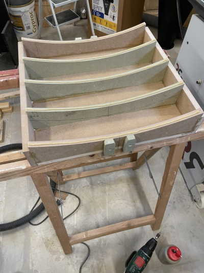

Ik heb wel eens een longboard gemaakt door het verlijmen van een aantal lagen 3mm berken multiplex in een mal gemaakt van plankjes op de kant. De plankjes zaten een beetje uit elkaar, en op een balk geschroefd het leek een soort borstkas. Spanten zoals het frame van een boot. 1 keer voor de bovenmal en 1 keer voor de ondermal. De boel werd vervolgens met lijmklemmen aangedrukt.

+1. Fineer kopen en rond een mal lijmen - 3 tot 5 lagen zou ik denken. Heb je wel wat lijmklemmen nodig. En een mal zelf maken is een goede oefening…

Als je een mal gebruikt is het hoe dan ook eenvoudiger om een mal te maken waarvan je de "buitenbocht" gebruikt om je triplex/fineer omheen te spannen. Je hebt dan alleen maar wat spanbanden en houten balkjes nodig om e.e.a. op te spannen.
In het voorbeeld van joris is er nog een contramal gebruikt. Voor het mooiste resultaat is dit wel de beste manier. De twee mallen moeten dan wel zo gemaakt worden dat de dikte van je wip er mooi tussen past.

Kan, maar je hebt altijd 'springback' na stomen/buigen/lijmen. WIpjes gemaakt met een bestaande wip als mal zullen dus minder krom worden dan de bestaande. Als je 'exact' dezelfde kromming wilt bereiken kun je dus beter een mal maken. Is dat minder relevant, dan zou je prima een bestaand wipje kunnen gebruiken...
M.i. is een contramal alleen echt zinvol bij complexe vormen (lees 3D vormen). Bij buigen over 1 dimensie, dus een 2D vorm, volstaat een enkelzijdige mal, als de overspanning niet te groot is.
