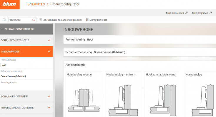

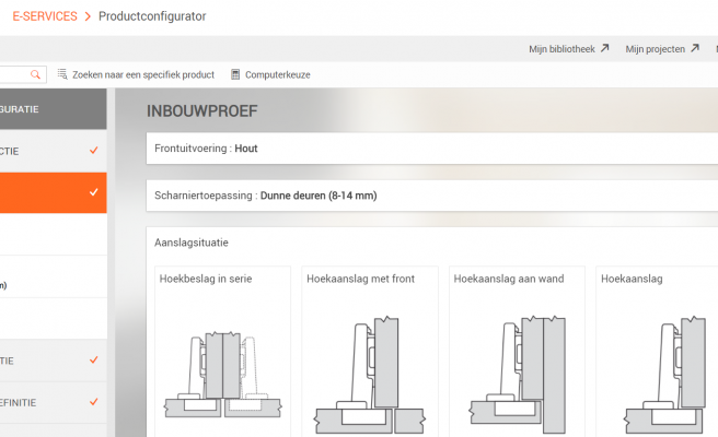

De bestaande piano scharnieren wil ik vervangen met blum/hettich scharnieren.
mijn vraag is, bestaan deze scharnieren ook als opbouw scharnieren, dus zonder de scharnier gat boring van 30mm? Of met een zeer ondiepe scharniergatboring?
je zou deze vraag aan je metaalleverancier kunnen stellen
maar via e-services.blum zou het ook moeten lukken
die heb ik net geopend, wat me dit resultaat geeft
omdat ik daar 'deuren 8-14 mm' lees, veronderstel ik dat je vanaf daar zelf je weg kan vinden
uiteraard je eerst op e-services registreren
    194,5 KB · Weergaven: 6
    192,3 KB · Weergaven: 6
rik
8 nov 2010
768
142
Bekijk bijlage 92771
Nooit echt goed naar gekeken, eigenlijk altijd vanuit gegaan dat dit niet zou kunnen, maar zo te lezen heb je idd gelijk en kan het ook met dunne deuren. Ik zal eens informeren. Bedank voor je opmerkzaamheid.

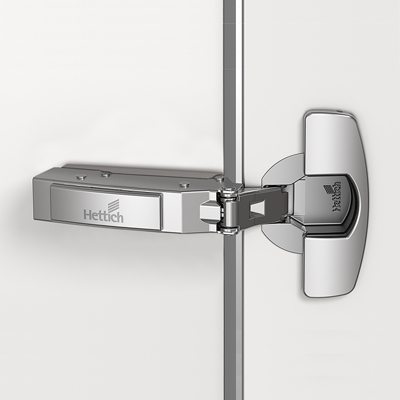

Ik heb voor mijn laatste projectje deze scharnieren van Hettich gebruikt voor kastdeuren van 15mm dik. Deze zijn geschikt voor deuren vanaf 10mm. In combinatie met de centreermal was montage heel eenvoudig.

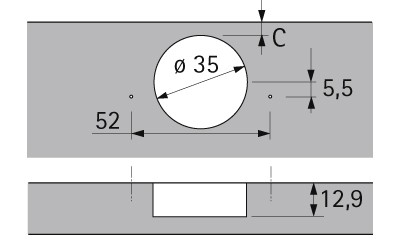

Uit interesse klikte ik op de link, maar daar staat ook dit plaatje, daar staat een inboordiepte van 12,9mm?
In de tabel er onder staat inderdaad geschikt vanaf 10mm, maar hoe werkt dat dan?
Musicus
4 sep 2019
1.163
868
Ulvenhout
Dat is inderdaad gek. Ik zie dat ze bij alle scharnieren dezelfde afbeeldingen hebben geplaatst. Bij de scharnieren voor dunnen deuren zie je wel staan dat de potdiepte 7,8mm is. Al houd je dan nog steeds weinig over bij een 10mm deur.
