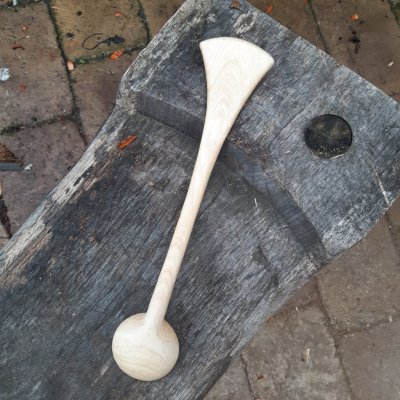

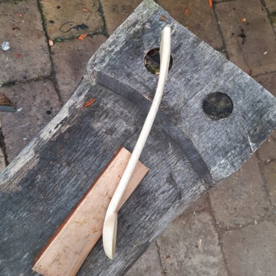

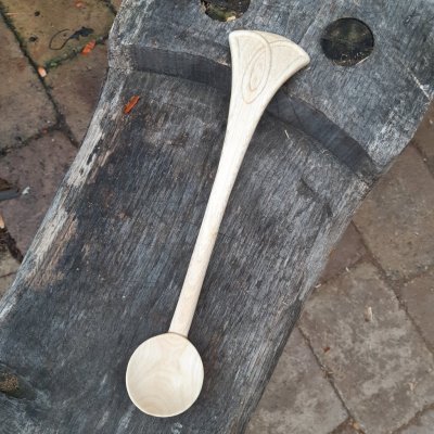

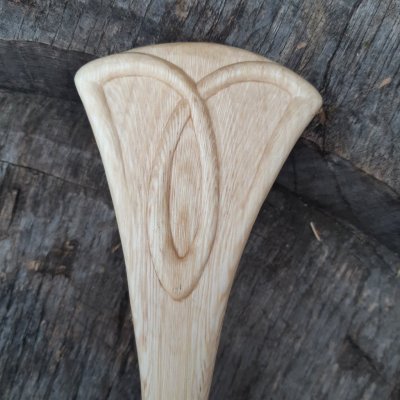

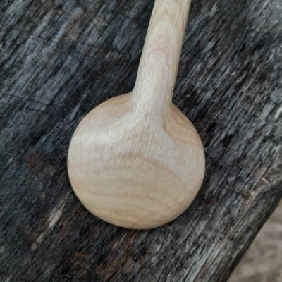

Deze lepel heb ik van de week gemaakt. Begonnen op de lepelclub, thuis afgemaakt. Ik moet zeggen dat ik zelf erg gecharmeerd ben van deze lepel. Qua vorm van de steel en kom, maar ook het Keltische motief en hij is lekker glad. Niet geschuurd overigens, maar voor het eerst met een schraapstaal wat gedaan. Als ik deze niet verkoop, dan ga ik er met alle liefde zelf mee koken, wat zal dat lekker eten opleveren, zo fijn koken met mooie lepels. 🥰

Over het schraapstaal ben ik trouwens niet echt tevreden. Bij het gladschrapen van de kom aan de binnenzijde ontstonden een paar diepe krassen. Het bleek dat de spaan die aan het staal zit niet overal evenveel aanwezig is, maar op één punt uitsteekt en daardoor diepe krassen maakt. Heb ik toevallig een slecht geslepen schraapstaal of hoort dit er altijd wel een beetje bij? Ik heb de binnenzijde van de kom dus wel nagelopen met schuurpapier, wat niet nodig zou zijn geweest als het staal geen krassen had gemaakt.

Ik zie dat je nu de eSSen bij langs gaat, van steen naar schraapstaal en schuurpapier :). Heb je zo'n voorgevormd staal gekocht? Als je daar met plezier mee wilt werken is het wel nodig om zelf een goede braam te kunnen zetten. Roeland heeft er wel eens aandacht aan besteed (klik) en via de zoekfunctie leveren de woorden schraapstaal / scherpen / braam / zetten in wisselende combi's nog wel wat meer info voor je op.

Mooie lepel en idd een scharaapstaal moet gewet worden na het slijpen en dan de braam zetten met een mooie braamzetter (Veritas, Crown, of gewoon met een drevel zoals mijn vader deed).
