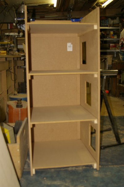

Je kan een krabton kopen of er zelf één maken, zelf maken dus.
Een plaat MDF 12mm in 2 stukken van 600x1220mm en 2 stukken van 500x1220mm laten zagen, hier worden de 4staanders van gemaakt
2 plaatjes MDF 8mm 600x1220mm hier haal ik 4bodemplaatjes uit.

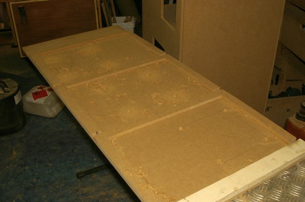

Van reststukjes worden latjes gezaagd en tegen de staanders gelijmd.
Eén kant wordt scharnierend.

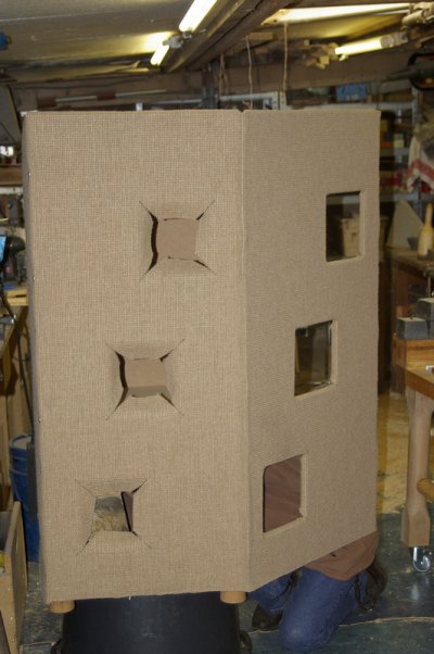

Het geheel wordt bekleedt met sisal vloerbedekking en op de 4etage,s komen kussentjes te liggen.
Hier even los in elkaar gezet om te kijken of alles past.
[album]443[/album]
Hier wordt in een zijkant gaten gamaakt van 200x200 zodat de katten erin kunnen.

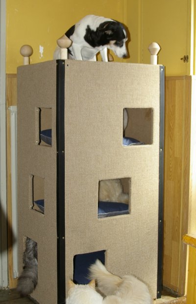

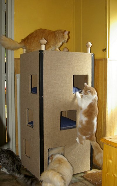

Hij is klaar.
Maar wat gaat er een vracht lijm in.
Op de hoeken was de bedoeling dat er ballen zouden komen.
De eerste ging goed en de tweede niet, toen maar 4 veschillende dingen gedraaid van beuken op een vuren steeltje.

Dat is geen krabton maar maar een krabkasteel :D
Mooi hoor, wat zullen die katten daar een plezier aan beleven.
p.s. je heb toch geen schadelijke lijm gebruikt hé?
