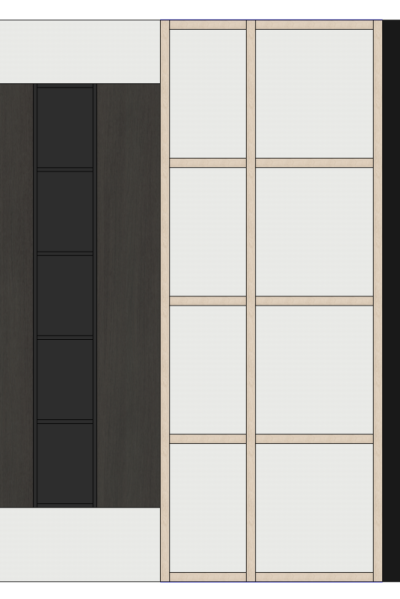

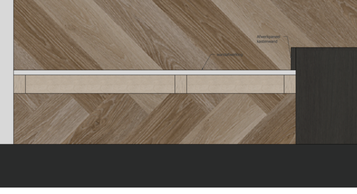

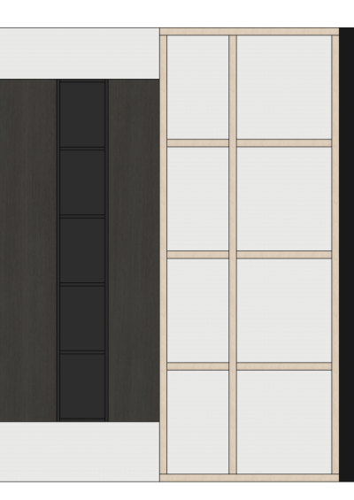

  3. maakt het nog iets uit of ik versie A of versie B maak van onderstaand frame (vooraanzicht)? Zie hieronder plaatjes
  4. voor de afwerking van het frame; is 18mm MDF voldoende of beter 22mm nemen?, of underlayment en dan MDF eroverheen? Gegrond MDF lijkt me meest eenvoudig om af te werken
Op het plaatje is slechts het eerste stukje frame te zien. Aan bovenzijde en onderzijde van de kasten komt ook nog een frame. Het onderste frame krijgt ook een ondersteunende functie. (hoewel de kasten met kastophangers aan de wand hangen).
Versie A

Versie B
mijn scherm is te klein om beide plaatjes tegelijk te zien
ofwel zijn de plaatjes te groot
het is moeilijk om de verschillen (7 ?) te ontwaren

heb je een horizontale doorsnede ?

De verschillen in de vooraanzichten van de plaatjes is kort gezegd: zijn de liggers van het frame leidend of de standaards. Dus begin ik met een balk van 100cm op de vloer (of plafond) en zet ik daar de staanders tussen. Of begin ik met een staander tegen de zijwand, een staander tegen de zijkant van de kast, en zet ik er vervolgens liggers tussen.
Wat betreft de afwerking, ik bedoel de 'wandafwerking' van de ombouw. Dus 18mm MDF op het houten frame en dan schilderen.
