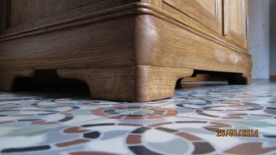

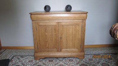

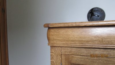

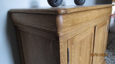

Een tijd geleden zat ik met de vraag over het bevestigen van een regel aan een blad. Het kastje waar het blad op moest, is ondertussen af. Enkel nog het slotplaatje ontbreekt. De verbinding van de lijst doet wat er van verwacht wordt. Nu zou ik er wel voor zorgen dat het blad enkel naar achter kan werken. Nu zit de lijst in het midden vast, en kan het blad voor en achter werken. Dat is ook gebeurd waardoor er een mm verschil is tussen de profilering van de lijst en het blad.
De ronde lijst boven en onder zijn volledig met de hand gemaakt, net als de poten. Leuke dingen om te maken!
Het hout is donker gemaakt met een mengsel van Novitabeits en tungolie. Dit heeft als voordeel dat je het eindresultaat kan bepalen door het aantal lagen dat je aanbrengt. Niet donker genoeg, dan nog een laagje. De eindafwerking is met een mengsel van carnaubawas, tungolie en terpetijn. Er zijn veel laagjes voor nodig, maar het resultaat is een diep zijdeglanzend meubel.

Er zijn toch nog enkele punten voor verbetering vatbaar. Het afhangen van de deurtjes is nog niet dat, maar dat zie je niet op de foto. De panelen in de deurtjes moeten ook nog beter, liefst gespiegeld en minder afwijking in tekening in het hout. Het kastje kan ook niet dienen waar het voor bedoelt was. Het moest een tv-kastje worden, maar het is te klein voor plek waar het moet komen (niet voor de tv, die past er ruim op).
Ik heb geen foto's van het bouwen. Ik moet telkens fototoestel meenemen in de werkplaats. Met mijn slowphone die ik nu heb kan ik geen fatsoenlijke foto's maken, maar daar zou binnenkort verandering in komen. Voor volgend projectje dus.
Er zijn wel enkele foto's van de constructie van het blad terug te vinden in een ander draadje. De verbindingen zijn met domino's gemaakt. Dit gaat nu eenmaal veel sneller dan klassieke pen en gat. De moulures en pootjes zijn tegen de constructie gelijmd.

Mooi rustig kastje. Ik vind vooral die bolle lijsten erg geslaagd.
Bij de pootjes zijn de contouren wel een beetje zoek, daar heb je de randjes (naar mijn smaak) wat al te fanatiek geschuurd.

Mooi gemaakt,
dat ding straalt gewoon kwaliteit uit, zie je nog zelden.
spiegeling in het hout is zeer mooi, enkel het rechterdeurtje is wat gewoontjes.
De twee verticale stijlen links en rechts, heel mooie spiegel erin.
Ja die deurtjes afhangen is een merde met die scharnieren.
Goed aftekenen, goed infrezen en dan maar hopen dat er niet teveel speling opzit.
Heb je een foto van de binnekant van de deuren, hoe je die panelen hebt gemaakt?

Het deurtje rechts had beter gekund. De volgende keer het hout beter uitzoeken en de panelen spiegelen.
Het afhangen van de deurtjes is inderdaad niet zo eenvoudig. Daar is nog werk aan.
De panelen liggen in een paneelgroef, de deuren zijn verbonden met domino's.
