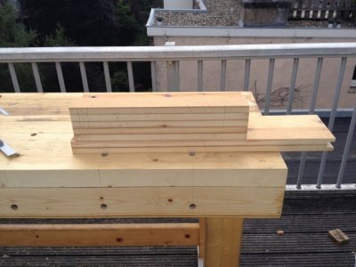

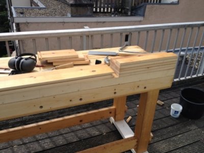

Paar weken geleden 3 grenen kastplanken gevonden op straat, moest natuurlijk eens wat moois van worden gemaakt. Begonnen met een tekeningetje in sketchup, uiteindelijk de meeste maten on the fly bepaald.
Alles in breedte en lengte op maat gemaakt en een groef geschaafd voor de achterplaat.

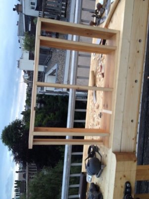

Eerste verbinding.
Uiteraard alles netjes markeren en nummeren.

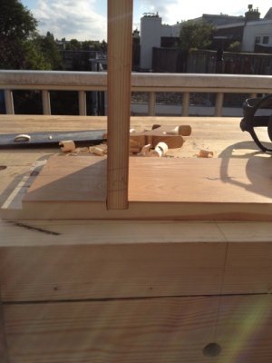

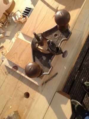

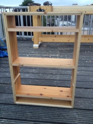

Groeven maken. Ingezaagd, globaal weggestoken met een beitel en vervolgens met de "frees" op diepte gebracht.

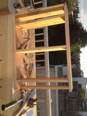

Steeds een stapje verder.

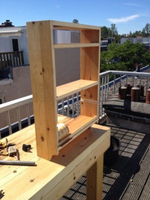

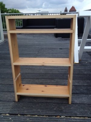

Hier krijg je al zo'n idee waar ik naartoe werk. Wil er schuurpapier, lijmklemmen en dergelijke in op kunnen bergen.

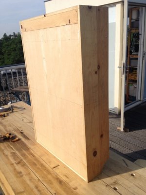

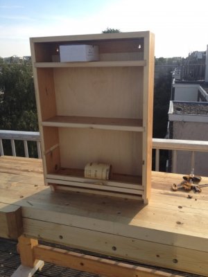

Achterplaatje van triplex erin en een plankje gemaakt voor de montage. Die was ik in eerste instantie vergeten maar ik heb 'm rondom voorzien van gleuven dus prima opgelost al zeg ik het zelf.

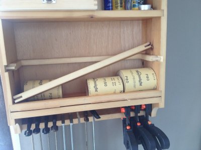

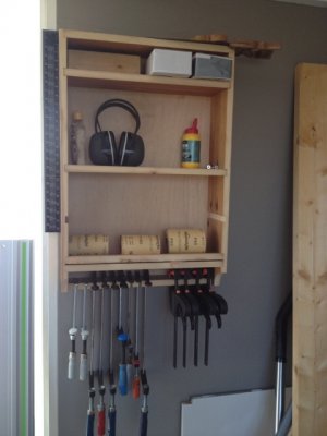

En dan het voorlopige eindresultaat. Boven de rollen schuurpapier komt nog een lade. Nou is laatst mijn quick release bankschroef kapot gegaan en het gaat nog minstens 6 weken duren voor ik een nieuwe heb, ze zijn niet op voorraad namelijk. Beetje balen, zeker omdat ik nu vakantie heb :mad:
Trouwens ook nog wel een foutje gemaakt, die plank waar ik nu tijdelijk de gehoorbescherming en pot lijm heb gezet had ik 25cm willen maken zodat er eventueel wat grotere flessen/boormachines etc in zouden passen, foutje gemaakt, is 23cm geworden. Drie keer raden hoe dik het hout is...;) Dus weet nog niet precies waar die plank voor gebruikt zal worden.

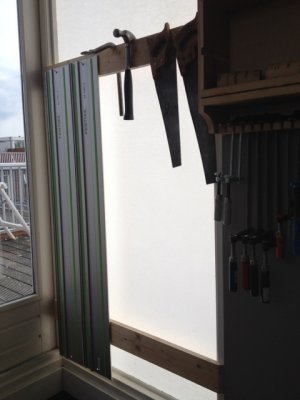

Wel moet ik nog even een nieuwe oplossing uitwerken om de handzagen, gehoorbescherming en de geleiderails op te kunnen hangen, die hingen namelijk eerst onder de klemmen op de plek waar nu het kastje hangt. Waarschijnlijk spijker ik een paar planken tegen het kozijn waar ze vervolgens tegenaan komen te hangen, komt er nog zat licht binnen :)

Mooie actie! Je had goed weer in de werkplaats de afgelopen tijd;)
De bovenste plank kun je gebruiken voor de wat hogere spullen.

@Athanor, inderdaad, had ik nog niet aan gedacht :D Eerst maar eens de zagen ophangen.

Beetje donkere foto, maar de geleiderails hangen ook weer. De zagen hangen nog niet helemaal naar wens, wellicht pas ik dat nog aan. Ga er denk ik nog een plank boven timmeren, kan ik daar ook m'n zaagklem en dergelijke hangen.

@BossyRangs, Als je goed kijkt naar de foto van de achterkant zal je zien dat ik sleufgaten heb gemaakt voor de schroeven. Moet alleen nog even houtschroeven kopen met bolkop, dan is het kastje wat makkelijker op te hangen en los te maken. Heb het nu tijdelijk even met spaanplaatschroeven en ringetjes opgehangen.

Ah, nu pas zie ik het: 2 sleutelgatvormige gaatjes. En dan met pluggen in de muur veronderstel ik? Is dat voldoende stevig als er wat gewicht in het kastje zit? Ik stel de vraag uit nieuwsgierigheid, omdat ik tot nu toe nog niets anders gebruikt heb dan haaklatten (french cleats).

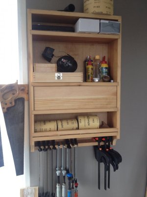

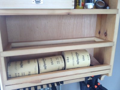

Enorm druk de laatste tijd, toch de afgelopen weken wel af en toe een uurtje kunnen werken aan mijn kastje. Sinds een paar weken ook eindelijk weer een werkende nieuwe bankschroef, erg fijn!
Frame waar de lade op moet schuiven, met pen en gat in elkaar gezet. Passing was erg strak, heb maar twee druppels lijm gebruikt om te voorkomen dat het voorste latje kon verschuiven.

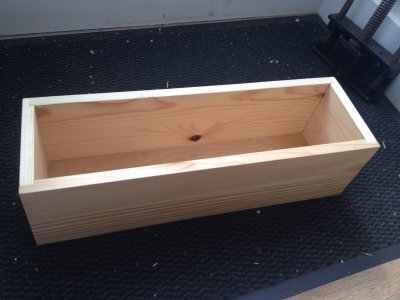

De lade gemaakt. Gelamineerd uit twee delen, gemaakt van een grenen lattenbodem.
Het eindresultaat :cool:
