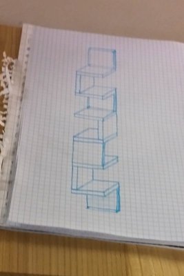

Daar rolde uiteindelijk dit ontwerp uit:
Vierkante paneeltjes van 32 x 32 cm met een dikte van 2 cm; Totale hoogte 236 cm.
Paneeltjes verbonden met lamello's en houtlijm.

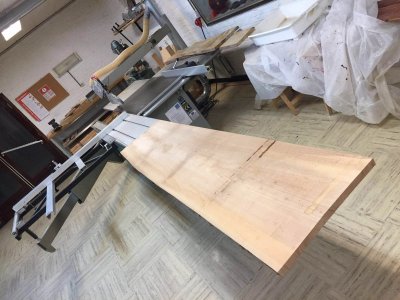

Zagen. Blijft indrukwekkend zo'n machine en ik ben altijd zeer alert als hij aan staat, maar het "spannende" is er inmiddels gelukkig wel af.

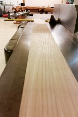

Schaven en haaksen. Niet zo spannend als zagen, wel bijna net zo moeilijk om het ook echt vlak en echt haaks te krijgen. Altijd een feestje om te zien wat voor mooie tekening er echt tevoorschijn komt.

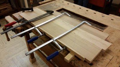

De volgende stap was het verlijmen van panelen van voldoende breedte, welke vervolgens achtereenvolgens op de exacte dikte (20mm), breedte (32cm) en lengte (ook 32cm) gemaakt zijn.

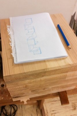

Resultaat: een stapeltje van 13 gelijke paneeltjes. En de ontwerptekening nogmaals.

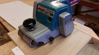

Het volgende "beest" zat wel aan de stekker en was meteen een sportschoolworkout: met de bandschuurmachine de machineslag van de vandiktebank eruit schuren en zorgen dat het heel mooi glad werd.

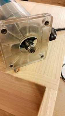

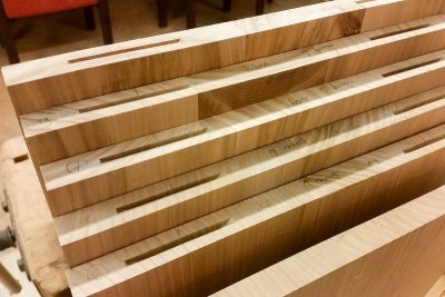

Ondertussen tig proefstukjes lamellofrezen achter de rug; de kopse kanten hier in beeld gingen relatief makkelijk, maar de liggende panelen hebben hun lamello juist in de rand, haaks op het paneel. Dat bleek mij erg lastig om goed te doen. Maar uiteindelijk lukte ook dat. De panelen inmiddels genummerd en de tekening erbij om de kans op vergissingen te beperken. Bijna gelukt; 1 paneel heeft extra sleufjes aan de verkeerde kant gekregen. Dat is gelukkig geen zichtkant. Maar altijd 100% focus dus, óók bij dit soort klusjes...

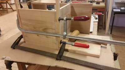

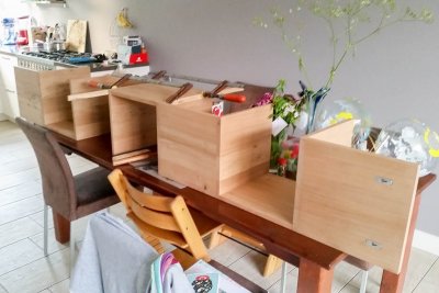

Toen in gedeelten gaan verlijmen, dan wordt het ineens een kastje.
Nadat de kantjes netjes afgerond zijn ging de kast in 2 delen mee naar huis voor de afwerking (vlokkenzeep) en de laatste verlijming.

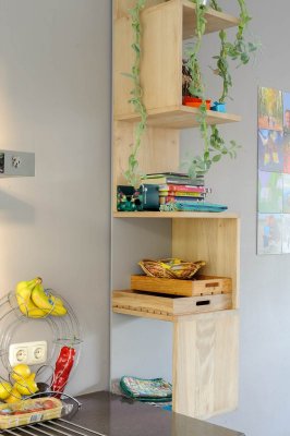

Toen hing ik hem op en bleek de constructie toch aan de zwakke kant. Hij hing wel, maar het resultaat viel me een beetje tegen.
Het kastje heeft zo een maand of 8 gehangen en in de winter gebeurde het... De luchtvochtigheid was erg laag in huis (winter, vloerverwarming) de lijmverbindingen waren relatief zuinig gelijmd (bij mijn eerste lijmverbinding gutste de lijm er aan alle kanten uit, dus heb ik de rest "iets" zuiniger gedaan), etc etc. Enfin: de kast liet al een tijdje duidelijk zien dat hij van hout was en werkte erop los, en op een kwade januaridag stortte hij gedeeltelijk van de muur af en brak in 4 delen.
Eigenlijk was het een opluchting, het gaf me de ultieme aanleiding om de kast te verbeteren. Nadat m'n tweede project gereed was heb ik dat gedaan. Geen foto's van gemaakt, maar de volgende dingen gedaan ter verbetering:
  • gebroken delen schoon en strak gemaakt -- de schade aan de panelen was minimaal gelukkig
  • de lamelloverbindingen "geupgraded" naar veer-en-groef: van 4mm multiplex hele brede lamello's gemaakt en de sleuven ditto breedte gegeven.
  • een achterwand van 2 lagen 9mm MDF toegevoegd, in kleur van de muur, en de onderste 2cm rondom ingesprongen zodat de kast als het ware "voor de muur" zweeft en zo eventuele oneffenheden gemaskeerd zijn.

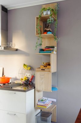

Inmiddels hangt de kast alweer een maand of vier op z'n plek -- en nu wel naar mijn volle tevredenheid. Ik ben benieuwd naar de winter; we zullen zien of ik in januari nog steeds zo enthouiast ben.

Netjes gemaakt. Kan me voorstellen dat een paar lamello's niet stevig genoeg zijn op zo een hoogte. valt me nog mee dat het zolang is blijven hangen. Een paar kookboeken vormen al snel een behoorlijke belasting. Misschien had het gescheeld als je aan de onderkant ook een muurbevestiging had gemaakt. De oplossing met de MDF achterwand ziet er ook goed uit
Dat scheelde iets, maar niet voldoende. Bovenaan hangt de kast met blinde kastophangers (zie de drienalaatste foto); onderaan zit er een schroef door-en-door de muur in. Nu met de achterplaat erbij is het -voorlopig- wel toereikend. De kast komt in het midden heel iets van de muur af (paar mm) maar door de zwaartekracht en de borgschroef zal hij niet snel omhoog van de kastophangers af kunnen.
