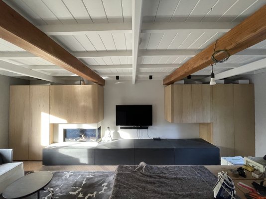

Ik heb er her en der al wat vragen over gesteld, eerst over de mogelijkheden het plafond te versterken en ook over de kasten.
Dit project ben ik op en af in de afgelopen maanden mee bezig geweest. een kastenwand met daarin verwerkt een gashaard voor in mijn thuiskantoor. Zelf ontworpen op basis van wat ideeën uit e folders van de haardleveranciers. De vertaling van tekening naar praktijk ben ik zeker tevreden over , net als de uiteindelijke kleurstelling. Zelf met alle gereedschap en hulpmiddelen toch een aardige uitdaging om al die kasten exact op dezelfde maat en haaks te krijgen. Ik heb lijmklemmen tot 1m50 die ik kan koppelen met de korps klemmen van 1m maar dan heb ik er maar 2 en ik heb er eigenlijk 6 nodig om een kast van deze afmeting in 1 x te lijmen en in elkaar zetten. Maar goed uiteindelijk is het gelukt. De kleine afwijkingen zie je toch niet :)
De wand is in totaal 7m14 breed, 2m25 hoog en de hoge kasten zijn 60 diep en het onderblok 80 cm.
Alles gemaakt uit eiken gefineerde platen van de Arnhemse Fijnhouthandel. Prachtige hoge kwaliteit platen voor een redelijke prijs, zeker als je er een stuk of 12 in zijn geheel in zon wand verwerkt is prijs wel een dingetje. En dan nog vele goedkopere platen voor de lades.
De eiken lichte delen zijn afgewerkt met Skylt Original, de zwarte delen zijn gekleurd met Monocoat Precolor zwart en dan afgewerkt met zwarte monocoat olie.
Op de onderkasten komt nog een nog te gieten betonnen blad van GFRC beton van HighDesignHolland en om de kachel moeten ook gegoten delen komen van beton. Als dat erop zit kijk ik of ik ook rechts in de nis voor de symmetrie nog die betonnen delen aanbreng.
Een enorme hoeveelheid ruimte in de kasten en de lades, de diepe lades zijn 700 mm diep en onderin zit een hoge lade en bovenin een binnenlade van 10cm.
In dit kantoor ook een prachtig Bureau met een blad uit 1 stamdeel gemaakt door Rick Koorman. Dat gebruik ik inmiddels al geruime tijd, het bureau is 3 meter lang en ruim een meter breed. Allemaal uit 1 Essen stamdeel van meer dan 150 jaar oud aan de jaarringen te zien. In dat blad verwerkt (uitgezaagd) een zit / sta deel met elektrisch onderstel van 160 bij 80 cm. ALs de onderkasten af zijn (zie ander topic) en ik de lades in kan ruimen kan ik het bureau opruimen en zal ik van dat prachtige stukje werk van Rick ook een foto posten. Een genot om aan te werken, uit 1 deel, zo vlak als een spiegel, natuurrand maar wel een elektrische zit / sta combinatie. Wat wil je nog meer.
Ik ben erg blij met het resultaat zover.

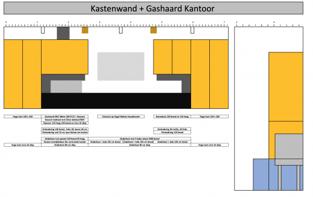

Hier de Originele tekening, in Excel :)

Dat ziet er heel netjes uit. Mooi strak. Heb je veel moeten doen aan de thermische isolatie van de inbouwhaard?

De haard is helemaal afgewerkt met Promatect-H. Aan de linkerkant wordt de hoge kast aan de binnenkant wel licht warm maar verder niet. Aan de voorkant komt het GFRC blad ervoor wat prima tegen die hitte kan. De platen in de boezem zitten zo'n 15 cm van het Promatect af en worden nauwelijks warm dus kort antwoord: Nee naast omkleden van de boezem met promatect heb ik verder niks gedaan.

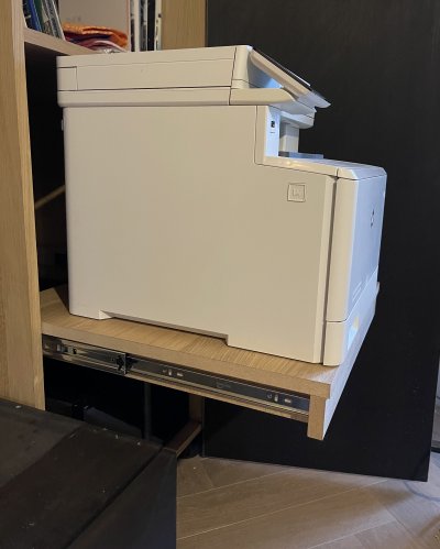

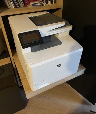

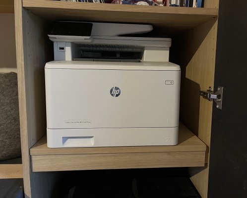

Ik had ook nog een klein lelijk IKEA kastje staan met mijn printer erop. Ik dacht eerst een klein ledenblokje te maken onder mijn bureau maar kwa erachter dat dat best in de weg staat. Toen kwam ik op het idee om een uittrekbare plank te maken in een kast en op die manier de printer op te bergen in de kast.
De kast is >60cm diep en dus ruimte zat voor een printer, dus een setje bijpassende kadegeleiders gezicht uit de voorraad en een uittrek plank in elkaar geflanst.
Kan allemaal net met het (grote) gewicht van de printer en de capaciteit van de geleiders maar grootste gedeelte van de tijd zal de plank toch ingeschoven zijn, alleen om de flatbed scanner te gebruiken moet de plank volledig uitgetrokken worden.
Tevreden over de uitkomst, gaatje boren in de korps voor de stekker en nooit meer een printer in de weg.

Het ziet er fantastisch uit! er staat alleen wel een adres in de tekening (straatnaam en nummer). Nu wil ik niet de privacy gaan prediceren maar ik ben zelf vaak wel bang voor mensen met losse handjes die graag aan andermans spullen willen komen. maar goed. Prachtig gedaan. Ik ben laatst ook bij Rick langs geweest. Had geen boodschappenlijst maar heb uiteindelijk veel te veel gekocht. Volgende keer laat ik de pinpas thuis😂
Thx. Dat was een foutje, ik had het gezien en toen weggehaald maar er stond nog een foute kopie in. (y)
