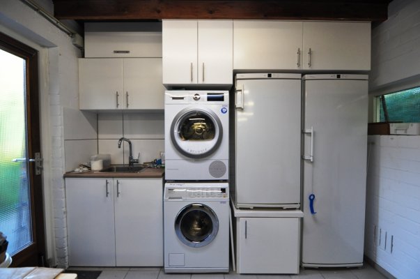

Kastenwand achterin garage is klaar. Nu de scheidingswand met schuifdeur gaan maken. Dan is de garage verdeeld in een ruimte van 2 bij 3 als bijkeuken/washok en mijn hobbyruimte van 7 bij 3.
Er is nieuw anderhalve plaat MDF in verwerkt en een nieuwe kraan met gootsteen (Ikea) Verder alleen scharnieren, verf, lamello's en lijm moeten kopen. Veel materiaal is namelijk gerecycled uit oude kasten en oude keukenonderdelen die over waren van de renovatie van het huurhuis van mijn dochter. (Omdat haar vorige appartement gesloopt ging worden had ik de RVS handgrepen uit die keuken vervangen tegen plastic Ikea-greepjes van een euro per paar (sneaky)
Ik heb mezelf bewezen dat ik met een goedkope lamellofrees van Ferm toch best goed en precies uit de voeten kan. (Wat niet weg neemt, dat een dominofrees hoog op mijn verlanglijstje blijft staan... 😅 )
Maar wat is MDF toch veranderd in, pak weg, 20 á 25 jaar. Dat merkte ik met boren van de 35 mm gaten voor de scharnieren. Het oude MDF was door en door hard en compact. Het nieuwe MDF heeft alleen een hard toplaagje aan beide zijden, binnenin is het heel zacht. De forstnerboor kon de "opgefrotte" boortroep niet eens verwerken. In de harde laag geeft ie een mooie krul. Daarna is het een ramp.20201013 kastenwand garage - kopie.JPG

Het maakt heel erg uit welk MDF je gebruikt Jan. Ik had dezelfde ervaring, tot ik een keer wat duurder, vochtbestendig MDF gebruikte. Verschil als tussen nacht en dag. MDF v313 heb ik toen gebruikt.

Ziet er netjes en functioneel uit. De toiletrol staat naast de gootsteen, komt daar nog een deur voor? :D
Zo'n lamellenfrees van Ferm heb ik ook. Ik werk er weinig mee maar hij doet gewoon wat hij moet doen: parallel aan het oppervlak op herhaalbare diepte een sleuf van de juiste breedte frezen. Vooral niet proberen om de gewenste waarde op de schaal in te stellen, gewoon centreren op het materiaal en goed vastdraaien. Dan werkt het prima.
Over MDF is hier al veel gezegd, niet altijd positief. Als je niet aan de deuren gaat hangen zullen de scharnieren wel blijven zitten.

Ja...hahaha, ik ben een slechte fotograaf. Ik had vóór het knippen eerst even het aanrecht moeten opruimen.
Voor het frezen op het oppervlak gebruik ik een haaks hulpstuk wat ik als tip op youtube zag. Was echt een gouden tip! Zie hier,

best een constructie met veel variatie
hoe is de opbouw ?
gootsteenblok links - machines onderaan - hangkasten over de volledige breedte - geen plafondhoge elementen ?
Nou......inderdaad gevarieerd, ja. Er is veel materiaal gerecycled. De kasten zijn voor 99% MDF van oude kasten en zijn allemaal met lamello's geconstrueerd. Ze gaan tot aan het plafond tussen de dakbalken. Linksboven is een klep die omhoog open gaat. Sommige stukken plaat zijn m.b.v. lamello's uit meerdere stukken. Meest zijwanden, zie je toch niet meer. Keukenblad en handgrepen komen uit oude sloopkeuken van mijn dochter. Gootsteen en kraan zijn nieuw. Variatie in diepte/hoogte...Sja....Mijn madam wilde het zo. Optimaal gebruik van ruimte. En ik ben zo van: "Men vraagt, wij draaien"
Inmiddels een tussenwand gezet met metalen staanders en weer MDF-platen omdat ik er een en ander aan wil ophangen. Beetje afgeweken van traditioneel. Er moet een schuifdeur in de wand komen.
De koelkast, de linkse, stond op een soort van "stoel". Daar heb ik een deurtje voor gemaakt, zodat we niet tegen de kratten bier aan kijken...
Misschien is mooi iets anders, maar wel praktisch. En tot ergernis van mijn vrouw, vind ik iets mooi als het praktisch is. Hihihihi....
