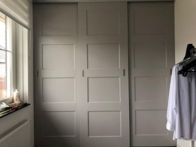

Hou allemaal,

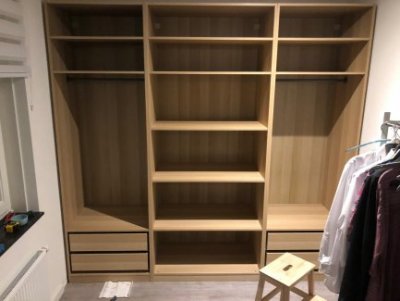

Zoals ik in mijn voorstek draadje al vertelde ben ik bezig met mijn eerste grotere woodworking project bezig, een inbouw kleding kast met mdf ‘paneel’ schuif deuren.
De kasten zelf zijn de Ikea pax kasten. Die kwamen qua maat precies uit en ik zag het niet zitten die zelf te maken.
De deuren 260x88 cm worden gemaakt van 22mm mdf stroken, met panelen van 4mm mdf

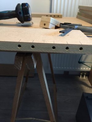

hier onder een paar foto’s van de constructie van de deuren met deuvels.

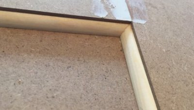

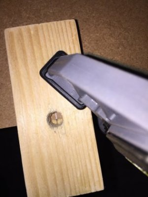

hier word voor het lijmen een 4mm gleuf in gefreesd voor het paneel

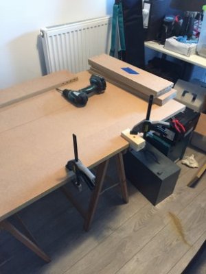

Zelf gemaakte deuvel mal voor 8mm deuvels

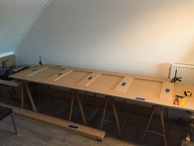

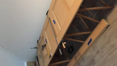

Even droog passen

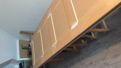

na het lijmen de kwartrond sierlijstjes erin lijmen en de naden wegwerken met 2k polyester plamuur

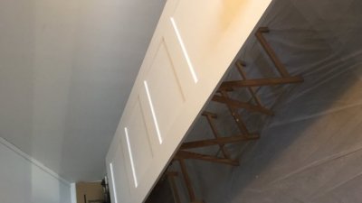

En in de eerste laag grondverf .

ik gebruik als grondlaag een high solid terpentine base grondverf, deze droogt erg traag en ik kan vanwege de ruimte maar 1 deur tegelijk behandelen. En met een droogtijd van 20-24 uur voor ik er iets mee kan kost dat nogal wat tijd
Even droog passen
