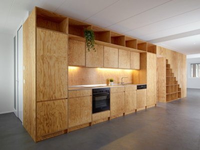

Hallo allemaal,
Ik ben van plan een kast te maken uit underlayment (zie plaatje voor mijn inspiratiebron). In de kast zitten deurtjes van 150 x 50 cm, 18 mm dik. Denken jullie dat dit zal kromtrekken?
Ik hoop dat jullie mij kunnen helpen :)
Groeten,
Lucas

Beste Lucas,

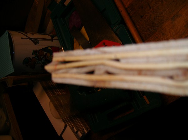

Leuk idee, ik heb op die manier een ingebouwd bed voor mijn zoon gemaakt. Als je het in een goede kwaliteit koopt zal het niet zo snel kromtrekken. Kijk of vraag ook naar de gaps en fillers, want een gapend gat aan de kopse kant is niet zo mooi en bovendien niet erg schoon.

Goed om te horen dat ze niet krom trekken. Met gaps en fillers bedoel je kneedbaarhoud ofzo? Ik heb het even gegoogled maar ik kwam niets tegen.

yep, fillers zijn van die opgevulde noesten c.q. gaten en gaps zijn holle plekken, vaak in de binnenste lagen, die je zelf moet opvullen of plekken waar twee lagen fineer deels overlappend verlijmd zijn. Door de persing zie je van buiten niets, maar de kopse kant kan erg lelijk zijn.
http://www.woodworking.nl/upload/attachments/39892=8134-DSCN8143.jpg
kijk, dit is een plaatje van wat ik bedoel, afkomstig van dit forum zelfs.
