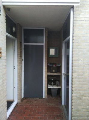

Goede morgen!
Bij onze voordeur hebben wij een overdekte nis waar ik een kast van zou willen maken. Deze nis is in principe droog. Het idee is om de horizontale delen van het kozijn door te trekken zodat hetzelfde vlakken patroon ontstaat, onder een deur en boven een kleiner deurtje.
Nu twijfel ik een beetje over de te gebruiken materialen. Het kozijn aan de linkerkant wil ik , denk ik, maken van vuren hout. De deur word zo'n 55 cm breed. De bestaande deur (meterkastdeur) is een holle deur. Wat voor materiaal adviseren jullie? Er bestaan 40 mm deurplaten maar die zijn pittig aan de prijs en ik vermoed hier overbodig. Zou bijvoorbeeld Multiplex Hardhout (eigenlijk voor binnen) gebruikt kunnen worden? Ik zoek naar een betaalbare oplossing waarbij het oppervlak net zo glad afgewerkt kan worden als de deur ernaast.

Als die deur erlangs een holle is en die houdt zich goed, kan je rechts eventueel ook een holle plaatsen. Dan moet je wel opnieuw een zijlat erin lijmen. (lijkt me het goedkoopst, en zeker hetzelfde af te werken)
