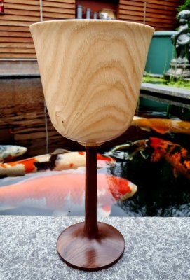

Deze bokaal is gedraaid uit wilde kastanje met een voet van een mij onbekende houtsoort.
diameter bovenaan is 106mm
hoogte is 225mm
afgewerkt met Schellawax.

Terug naar jouw werk. Deze kastanje vaas is natuurlijk een knap stukje draaiwerk. Vergelijk ik hem met de vaas die je bij Martin draaide, dan valt meteen op dat deze een minder sierlijke vorm heeft. De overgangen van holle naar bolle delen vragen misschien nog aandacht.
Evenals de steel die weinig contourspanning heeft. De voet geeft hetzelfde probleem met bol en hol.
Nogmaals gaaf draaiwerk, maar voor mijn mag er wat meer vormsouplesse in.
Trouwens fijn dat je beide werkstukken laat zien. Zo kunnen we veel van elkaar leren. Of ben ik nu een houtworm die zeikt?
Ben benieuwd naar jouw zienswijze. Je hebt in ieder geval een mooie tijd gehad tussen al die nieuwe Killinger draaibanken.
Vr.gr. Jan Pranger.

Ik ben het wel met je eens Jan. Met vormen ben ik inderdaad niet helemaal tevreden.
Als het werkstuk klaar is zie je dat ook beter, de kunst is denk ik om dat tijdens het draaien te gaan zien.

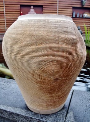

Overigens heb ik de vaas die ik bij Martin heb gedraaid wel helemaal zelf gevormd.

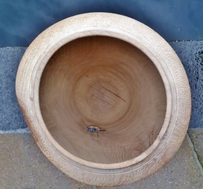

Ik kreeg de blok nat Eikenhout met de opdracht er een vaas uit te draaien, die heb ik verder zelf helemaal in model gedraaid, Ik heb vooral hulp en aanwijzingen gekregen bij het uithollen. Ook de ribbelstruktuur moest ik in opdracht van hem aanbrengen. Verder was het voor mij belangrijk om alle soorten en merken diep-uitholgereedschap uit te proberen zodat ik nu mijn keuze over welke ik ga kopen kon maken.
De vaas is overigens enorm veel vervormd maar nog wel heel.
Aan de rechter zijde zit een grote noest, dat stuk is helemaal plat geworden.
OP deze foto is de vervorming goed zichtbaar.

Mooi vaasje/glaasje gedraaid Rien.
De vervorming op uw vaas is indrukwekkend, maar de techniek die erin verwerkt is zeker iets dat me aanspreekt.
