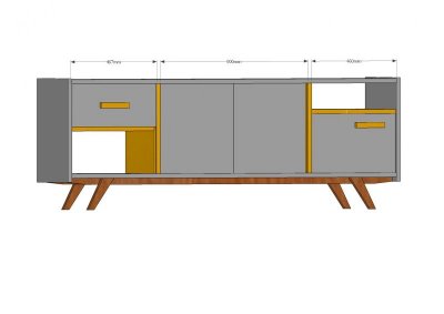

Beste allen,
Als beginnend meubelmaker ben ik tot nu toe nog vooral vragen aan het posten op het forum. Wat fijn dat dat kan. Hierbij de belofte dat zodra ik ook meer advies kan geven ik dit zal doen! Echt enorm fijn dit forum.!
Ik wil het onderstaande meubel gaan maken. (ontwerp is nog niet 100% af, maar begint er erg op te lijken!)
De klant wil graag het meubel in lichtgrijs, met okergeel. Omdat ik het hout toch een kleurtje moet geven ligt de keuze voor plaatmateriaal voor de hand. Onderstel zou ik eventueel wel van massief wilen maken.
Maar nu komt de uitdaging, de klant wil ook dat, als de kat er op ligt en zijn pootjes uitstrekt niet de lak gelijk krassen krijgt.
Verven is sowieso een vak appart..Dus ik dacht aan mdf met HPL.
Nu weet ik dat HPL zagen weer niet heel is. Dat dit een beetje gaat splinteren aan 1 kant.
Wat is jullie ervaring hiermee?? En zouden jullie het ook met HPL uitvoeren?
Zijn er bedrijven die HPL mdf op maat zagen? Zodat ik zelf alleen een kantenband hoef te plakken?
Het vakje aan de linkerkant is een schuifdeurtje die je van onder naar boven kan schuiven. Bovenaan komt een magneet die het schuifdeurtje boven houdt.
De middelste twee vakken zijn ook schuifdeurtjes, deze gaan gewoon van links naar recht voor/achter elkaar langs
Hoe maakt ik het schuif systeem duurzaam? Kan dit ook met lagen HPL? in de Groeven? En is MDF met HPL goed te frezen?

Hoop niet dat dit overkomt als gezeur, maar kan iemand mij helpen?
Hoe maak je een schuifdeurtje? Is daar speciaal beslag voor?. Een ijzere geleider bevoorbeeld?
Zodat de lak van de deurtjes niet binnen korte tijd eraf slijt?
