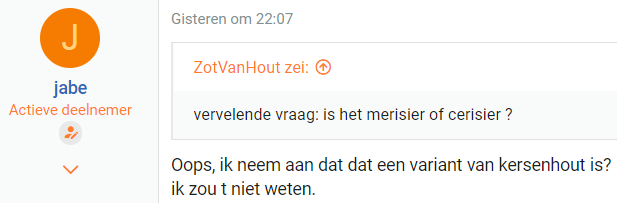

vervelende vraag: is het merisier of cerisier ?

Oops, ik neem aan dat dat een variant van kersenhout is?
ik wou even een loopje nemen met de kennis van van het frans van onze noorderburen ;)
die gooien er graag een mondje frans uit . . .
cerisier & merisier zijn beide franse benamingen
cerisier is de (zoete) kers, waarvan de vruchten in de handel komen
er bestaat ook een zure kers, die wij 'kriek' noemen
daarvan maken we (vl) in het pajottenland bier, dat ook 'kriek' heet
in het frans bestaat er geen apart woord voor de zure kers
om het onderscheid te kennen, voegen ze enkel het bijvoeglijk naamwoord 'doux' (zoet) & 'amer' (zuur) toe
merisier is de wilde kers, waarvan eerder het hout gebruikt wordt
