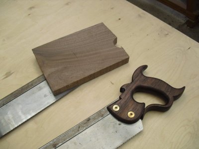

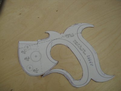

Bij het opruimen van het atelier, moet regelmatig eens gebeuren, nog een mooi stukje Amerikaans Noten tegengekomen. Dit was te mooi om er brandhout van te maken, er moest dus een doel voor gezocht worden. Niet moeilijk te vinden overigens, had al een hele tijd een sjabloon liggen om eens nieuwe handvaten (oude stijl) voor een paar kapzagen te maken. Fantastisch toch dat internet, daar vind je nu eens alles op

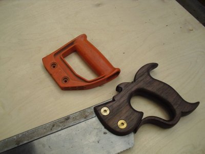

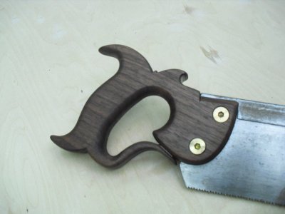

Dat werden dus twee handvaten met "lambs tongue" en "fishtail" Dit vind ik persoonlijk één van de mooiste en functioneelste handvatvormen voor een kapzaag. Ander dan bij bij veel hedendaagse modellen zitten deze handvaten onder een andere hoek op het zaagblad, meer op één lijn ermee, wat vlotter zaagwerk zou moeten toelaten.
De zaagbladen komen van twee gedemonteerde kapzagen van Sandvik met van die fel gekleurde handvaten erop, die fel oranje (on)dingen liggen nu in de vuilbak
De messing schroeven zijn gemodificeerde verbindingsschroeven, een restje van een stuk scheepsbeslag, nu passend gemaakt voor hun nieuwe taak.
Veel kunst komt er niet bij kijken om een stel handvaten te maken, heb er dan ook geen foto's van gemaakt. Afschrijven met het uitgesneden sjabloon, alle rondingen eerst boren met een passende boor, de rest uitzagen op het lijntje, en dan raspen, vijlen en schuren tot er een glad onderdeel overblijft

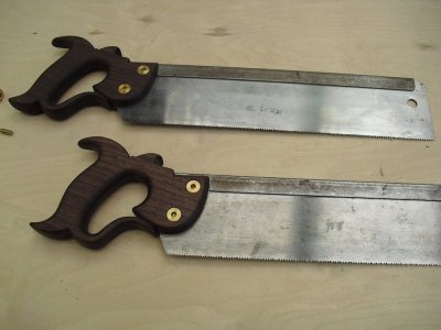

Vandaag beide nieuwe aanwinsten een paar maal gesopt in de lijnolie, volgende week nog een paar laagjes en de zagen zijn opnieuw klaar voor dienst.
