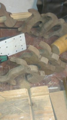

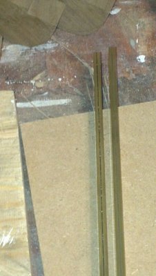

In een van mijn eerdere posts heb ik een begin gemaakt met een zwaluwstaartzaag. Natuurlijk kwamen hier enkele beginnersfouten naar boven. Ik zal beginnen met de opsomming: De nerfrichting niet goed resultaat handvat breekt. Het donorblad is te hard er kunnen niet makkelijk tanden in gevijld worden. De rug van de zaag bestond uit twee halfronde messing profielen met het blad ertussen op zich prima maar niet goed in het handvat te zetten in een aanvaardbare tijd. Dus rekening houdend met het bovenstaande had ik nog een stuk noten liggen en hier de handvatten uit gemaakt. Voor de rug heb ik gekozen voor een massief messing profiel van 15x5 mm hier heb ik een sleuf ingezaagd.
Hier een foto van de handvatten.
Helaas is de kwaliteit van de foto's niet zo goed maar ik maak ze voor het vervolg wel overnieuw.

Dit is maar een deel van de handvatten. Nu is het wachten op het staal en ik moet de zaagboutjes nog maken. Dan nog keuzes galakt handvat olie of politour. Matte rug of gepolijst. Dan ook nog rip of crosscut en de diverse hoeken.

Nee gewoon met de handzaag. Maar nu even serieus. Ik heb een paar hss zaagjes en een houder die 1mm te groot is gekocht en dit in gespannen in de kolomboormachine. Een geleider gemaakt en zagen maar. Je moet ruimte houden voor je zaagsel en alles goed aandrukken.de hoogte van het zaagje stel ik met boortjes. Max. afwijking 0.05 mm. De zaagjes heb ik bij hbm gekocht voor 2.50 per stuk en de houder voor 20 euro zitten er drie in. Mocht nummers willen geef dan een pb.

Ja je hebt geen zetbank nodig kan met k180 beginnen en je hoeft ook niet te richten. Wel moet je zorgen dat bij het zagen alles waterpas is anders zit je blad schuin en dit is niet meer te corrigeren. En met de prijzen van messing vandaag de dag is een foutje duur. Wie weet een goedkope leverancier van messing staf 15*5 20*6 25*6.

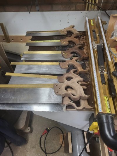

Er zit progressie in de tijdlijn:). Begonnen in 2013. April 2024 binnen een maand klaar. De vorige keer 11 jaar, nu 4 maanden over tijd. We gaan vooruit. Ik dacht vandaag de zagen "af" te krijgen. We gaan zo de GP van Zandvoort bekijken. Zal dus nog even op zich laten wachten. Maar eind eind is in zicht. Met de meeste heb ik al gezaagd. Ja, aan het slijpen en zetten moet nog wel wat gebeuren.
De derde van boven is bijna 10 jaar in gebruik. 1 keer geslepen, altijd gebruikt voor mooi hout.
Die met het gele tape zaagt scheef, daar moeten we nog wat aan gaan doen. Zwaluwstaartzagen zijn niet gezet. Als schulpzaag geslepen. De grote kapzaag (50 cm lang) is er een als kap en een als schulpzaag.
Stukje eiken afkorten van 4 x7 cm was geen uitdaging.
Wordt vervolgd.
