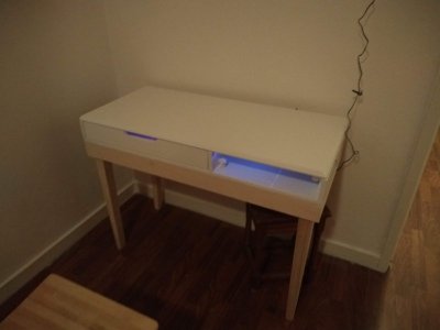

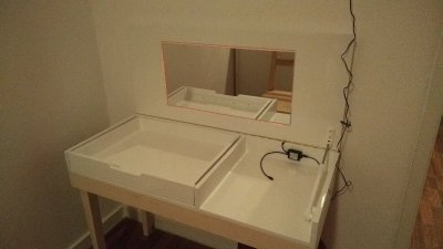

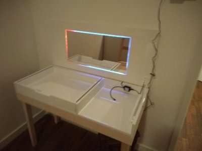

Dag vrienden, Danny hier.

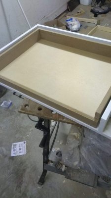

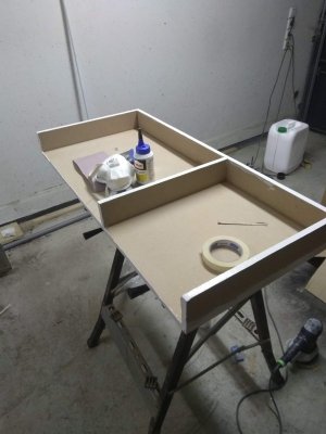

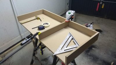

Mijn dochter werd in afgelopen December 3 jaar, en ze wilde graag een kaptafel hebben.
Ik had meteen een ideetje in mijn hoofd, maar wist niet zeker hoe ik het moest uitvoeren, gelukkig heeft Roeland me veel advies gegeven om mij op het rechte pad te houden :)

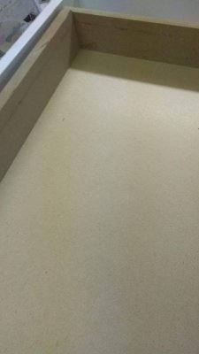

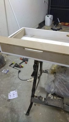

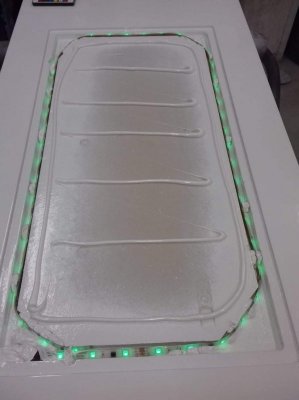

Ook heb ik een sleuf voor de onderzijde van het werkblad ingefreesd.
Dit heb ik gedaan voor de regelbare led strip,leek me wel geinig.
laat me weten wat jullie ervan vinden, het is mijn eerste projectje.

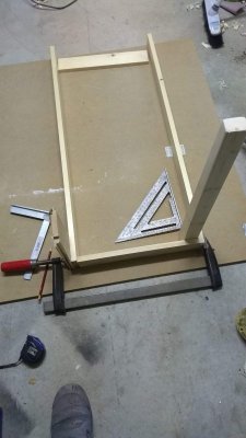

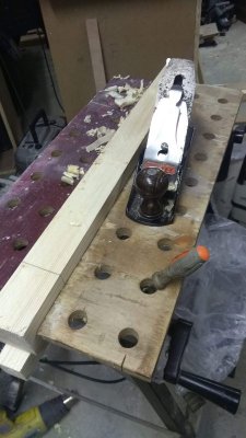

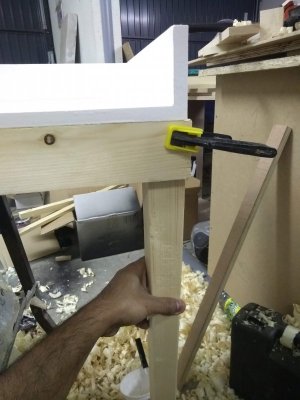

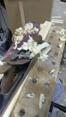

Hier ben ik bezig de poten te verjongen, ingenieus ideetje van Roeland.

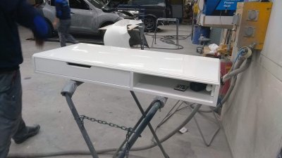

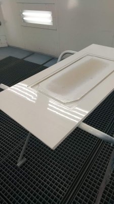

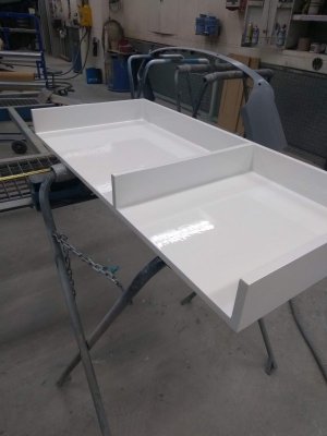

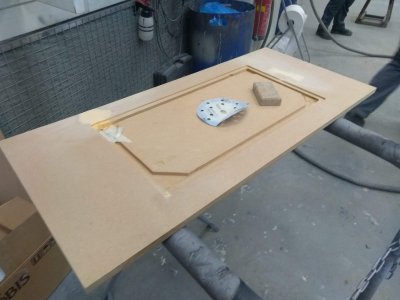

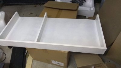

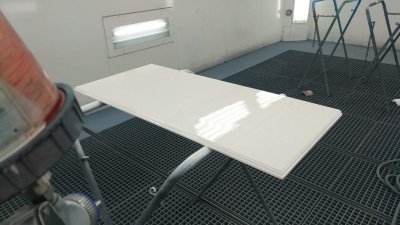

Alles op het werk gespoten, eerst in de grondverf, schuren, en dan in de 2k.
Dit was het, ik heb er erg veel plezier aan beleefd.
Fijne avond nog vrienden.
Gr Danny

Leuk gemaakt! Goed idee om de poten te verjongen, maakt het geheel wat eleganter. Misschien wel de belangrijkste vraag: Hoe vindt je dochter 'm!?

Leuk gemaakt. Die lak ziet er ook gelikt uit. Ga je de stroomdraden ook nog verder wegwerken?

Ja, gaat gebeuren, ik dacht dat ik dit geheel in het zicht moest houden vanwege de afstandsbediening, maar blijkt dus niet zo zijn.

:) ,zit nu nog vol met kleurpotloden en kleurplaten, ik hoop dat het zo nog een poosje zo blijft.
Bedankt voor je bericht vriend.

Bedankt voor jullie reacties.
En ja, het is fijn om mijn projectjes te spuiten.
Eerst de kopse kanten in de plamuur, dan in de grondverf met de juiste voorkleur, en dan in de kleur.
Ik heb er veel plezier van gehad.
