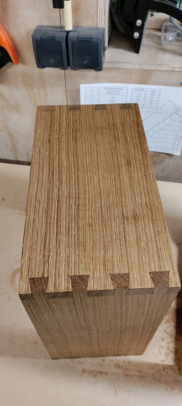

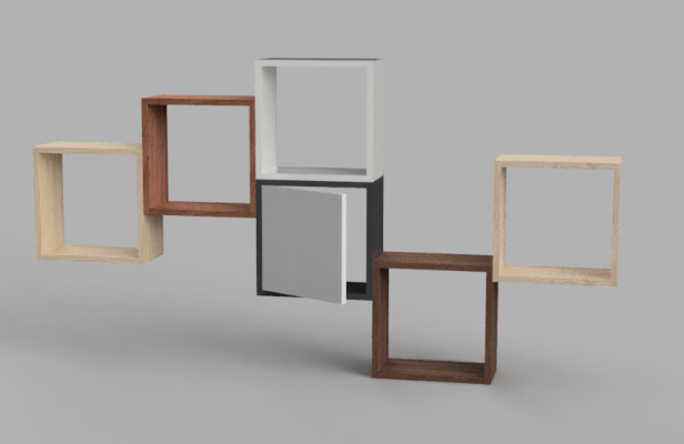

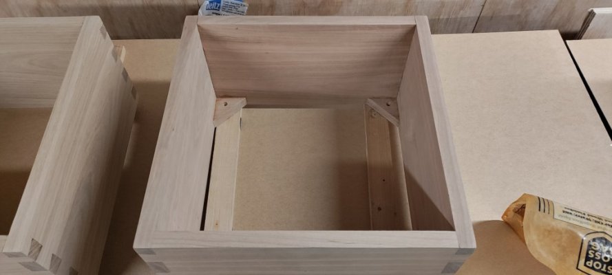

Dit was het idee. In eerste instantie wilde ik voor ieder kader een andere verbinding gebruiken maar uiteindelijk heb ik de 2 middelste kaders (die van MDF zijn gemaakt en daarna gelakt) in verstek met een paar domino's er in gemaakt en de andere 4 met zwaluwstaarten, voor de stevigheid.

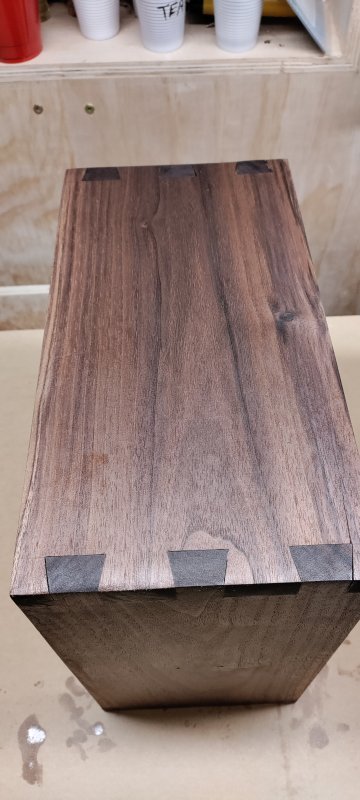

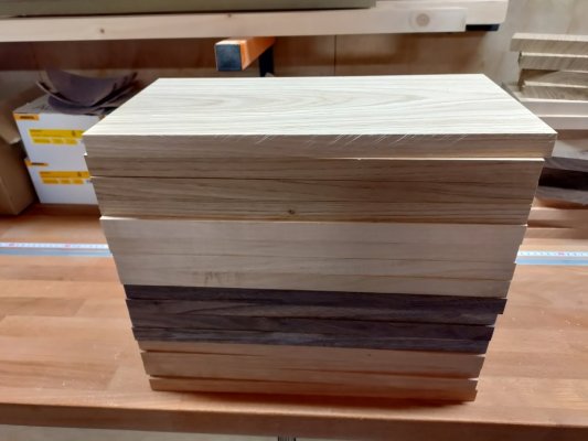

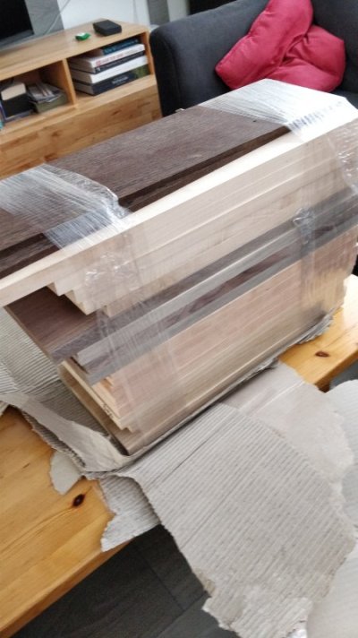

Van Rick (@MasaveHout ) een stapel moois ontvangen. Van boven naar onder eik, esdoorn, noten en kersen. Helaas moest er toen in huis geklust worden. M'n handen jeukten iedere keer maar pas een paar maanden later kon ik weer verder aan dit project.

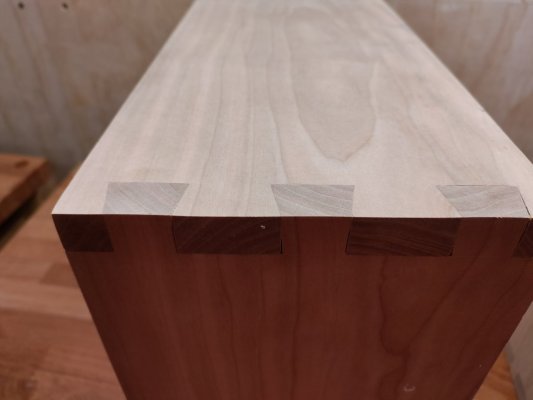

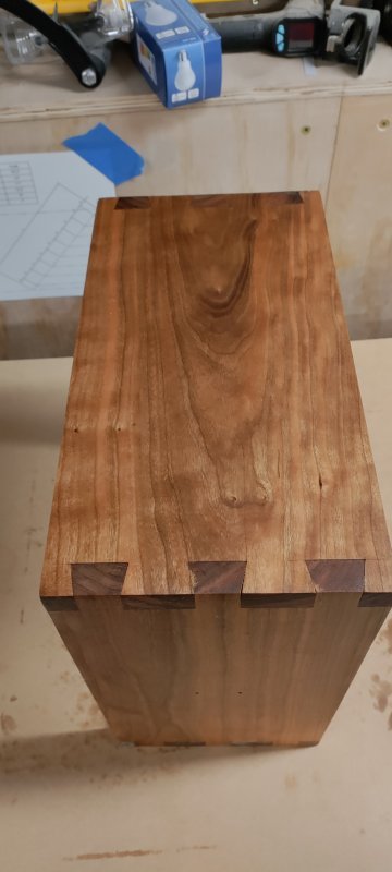

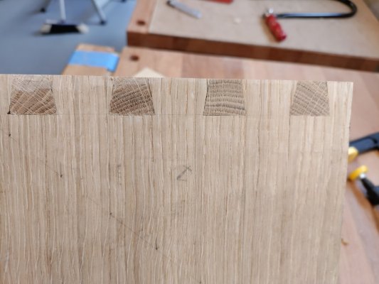

Lang niet gek zo, al zeg ik het zelf. Rob Cosman zal het vast sneller en strakker kunnen, voor een hobbyist die met een beetje moeite alle zwaluwstaarten die hij ooit gemaakt heeft nog kan tellen ben ik best al tevreden.

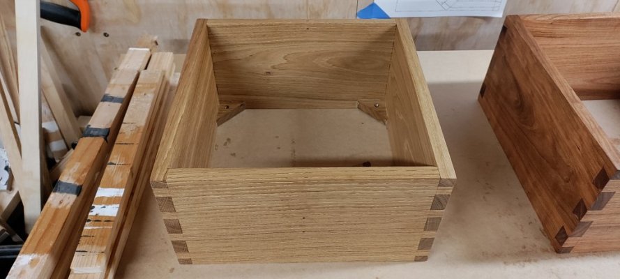

Over het tempo niet, want in dit tempo ging het nog wel een jaar duren om die kapstok af te maken. Dus gekozen om bij de andere kaders de staarten wat groter te maken en er 1 minder per ribbe te maken. Dat ziet er dan ongeveer (nee precies) zo uit:
Wie inzoomt zal zien dat het niet helemaal perfect is. Ik vind dat niet erg want zo zie je tenminste nog dat het met de hand is uitgehakt.

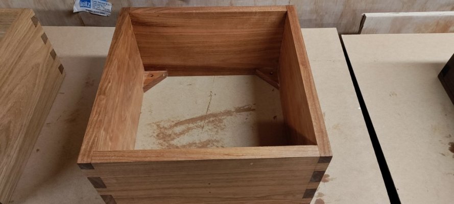

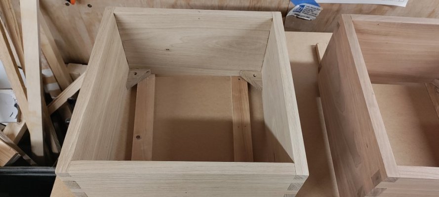

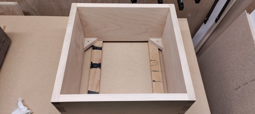

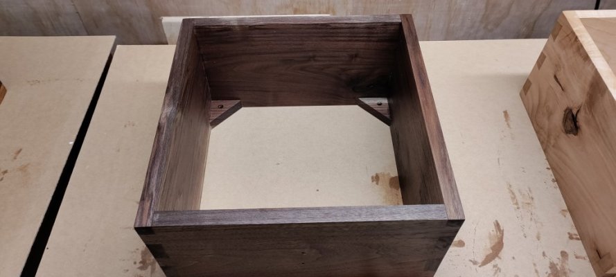

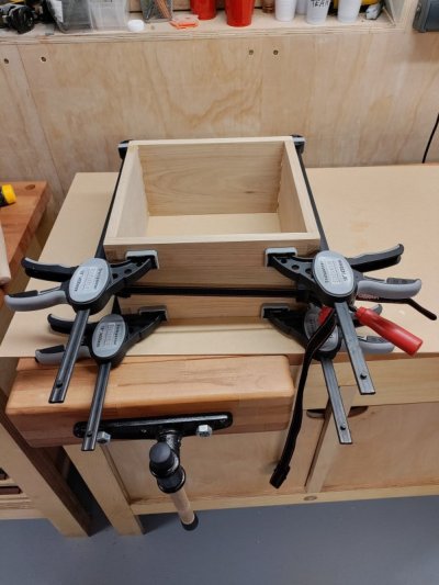

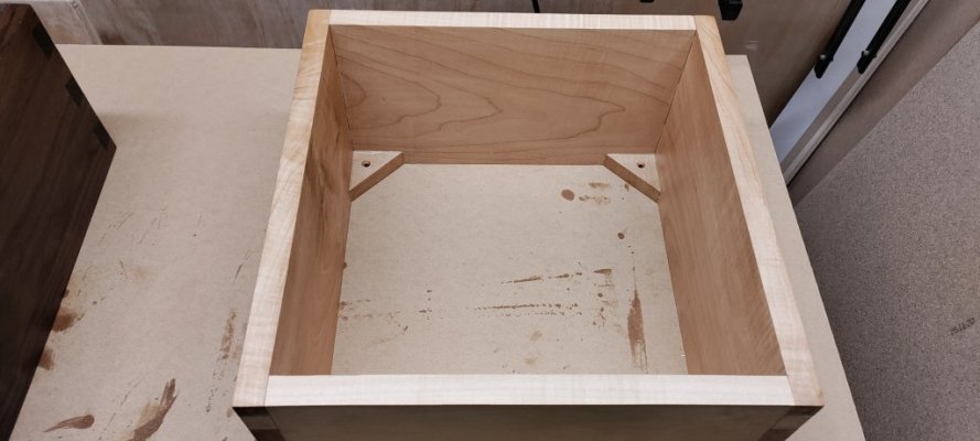

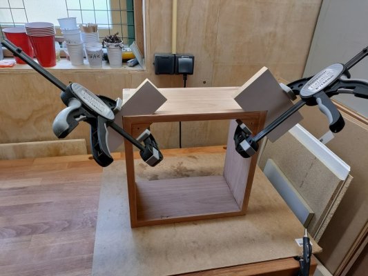

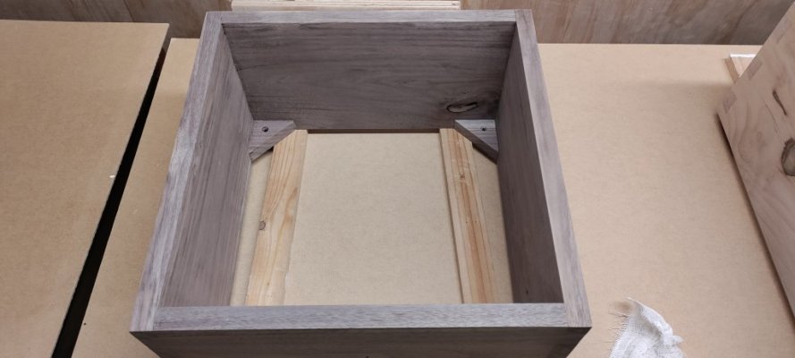

Leuk moment wel, alles in elkaar lijmen. Ik moest nog een oplossing vinden om het geheel stevig aan de muur te bevestigen natuurlijk.
Uiteindelijk gekozen om 2 driehoekjes in de bovenste hoeken te verlijmen. Met de hulpstukjes ging dat prima zo.

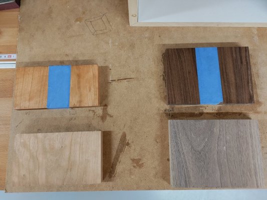

Het blijft bijzonder, het verschil tussen zonder en met olie.
Als testje 2 verschillende soorten olie op 2 reststukjes gesmeerd. Noten olie? links van het tape en verbeterde hout olie van de Cokerije rechts. Ik zie het verschil niet, maar heb meer vertrouwen in de laatste, dus uiteindelijk is dat het geworden.

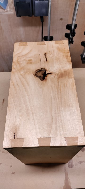

En esdoorn.

En van alle 4 ook nog even een zijaanzicht, net na het afwerken. Zoals ik al zei, het blijft iets magisch hebben vind ik.

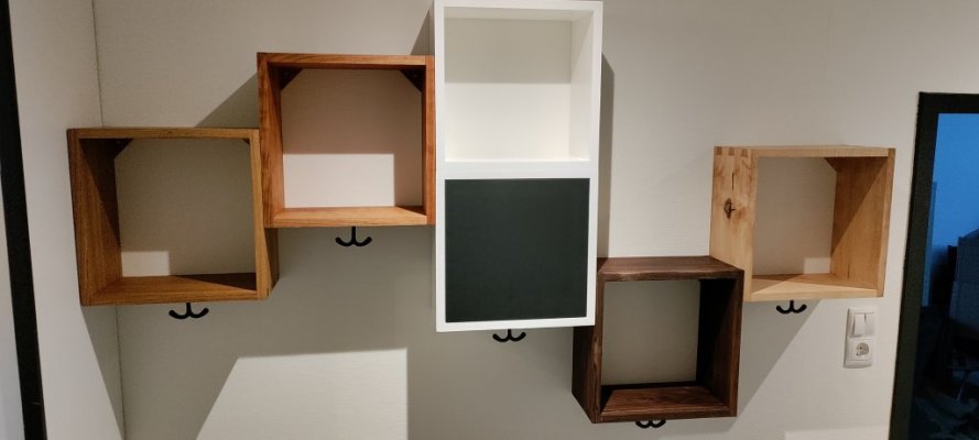

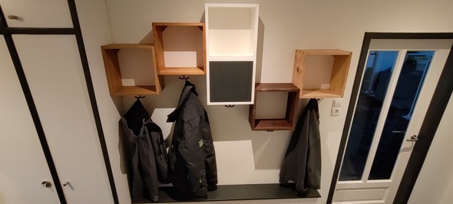

Daarna was het een kwestie van de haken bevestigen, alles aan elkaar schroeven, weer loshalen en 1 voor 1 de kaders aan de muur hangen.
Klaar!
Het hangt nu 1.5 week en ik word nog iedere keer blij als ik er langs loop (en de heerlijke geur van die olie ruik).
