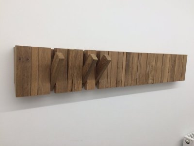

Bij de renovatie van onze schuur zijn er een paar oude eiken balken van +-100 jaar oud verwijderd. Ideaal om terug te gebruiken natuurlijk:

Gave kapstok! Kun je vertellen hoe je dit gemaakt hebt? Als je daar foto's van hebt nog beter natuurlijk.
Mooi voorbeeld van hergebruik, ik zie dat je rekening hebt gehouden met grote lusjes en kleine lusjes van de jassen door smallere houtjes te gebruiken. Ik vermoedt dat je er een draadstang door hebt gedaan, heel mooi gemaakt?

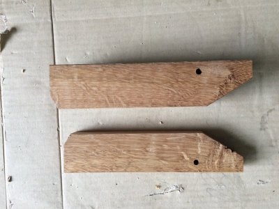

De opbouw van deze kapstok is relatief eenvoudig. Van het ruwe hout zijn op de paneelzaag allemaal blokjes gezaagd met deze vorm:
Het scharnierpunt is geboord (wel even op voorhand uittekenen!), en alles is dan blind geschroefd op een lange plank. Als as zit er een dun inox staafje, en tussen elk blokje zit een sluitring. De dikke blokken zijn vast geschroefd, de dunne kunnen kantelen. Qua afwerking is er even met een schraapstaal over alle blokjes gegaan, maar verder niets.
In versie 2 zal ik in elke dunne ook nog een gaatje diameter 16 boren. Zo kunnen er ook kapstokken aan gehangen worden.

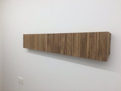

Ingeklapt niet herkenbaar als kapstok, mooi ontwerp, simpel maar werkt perfect.
In plaats van een gat zou een kleine zaagsnede aan de achterzijde ook kunnen voldoen om een kleerhanger aan te hangen?
