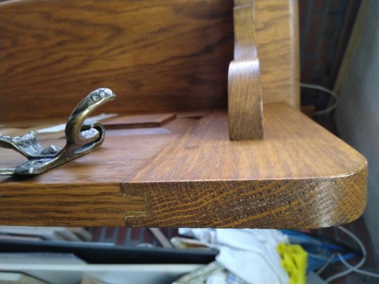

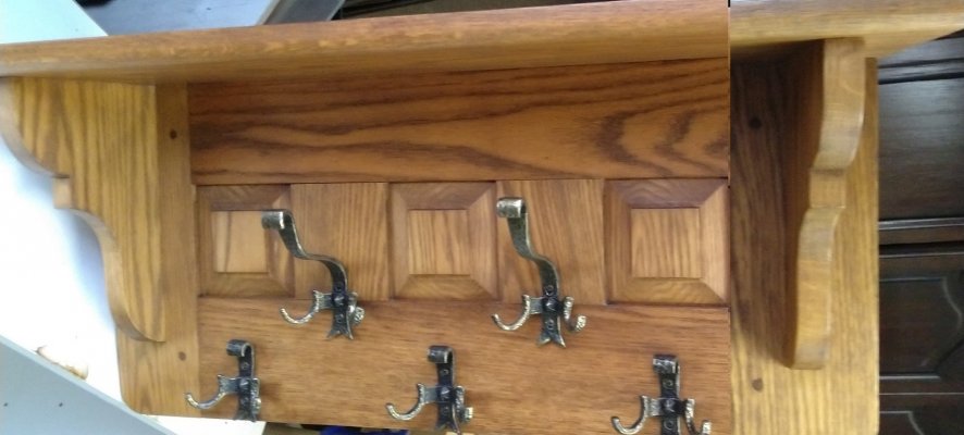

Ik ben door een collega gevraagd om een kapstok in te korten, omdat zijn schoonvader altijd houtbewerker is geweest, en dit het enige stuk nog is dat schoonmoeder mee kan nemen in de verhuizing.
Hartstikke leuk project, maar dit wil ik uiteraard absoluut niet verknallen :)
Dus daarom had ik graag wat advies van de mede houtbewerkers.

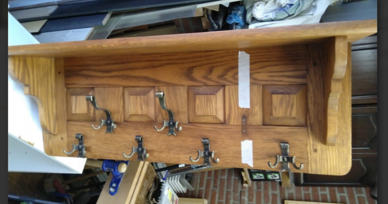

Dit is de kapstok waar het om gaat:

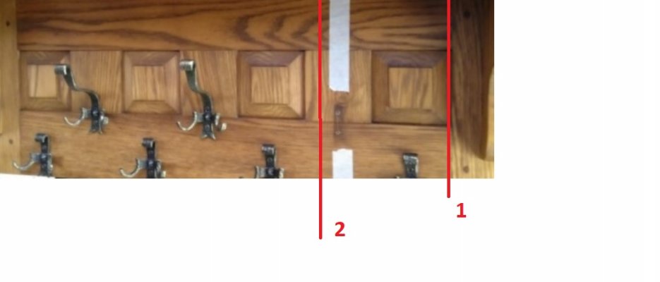

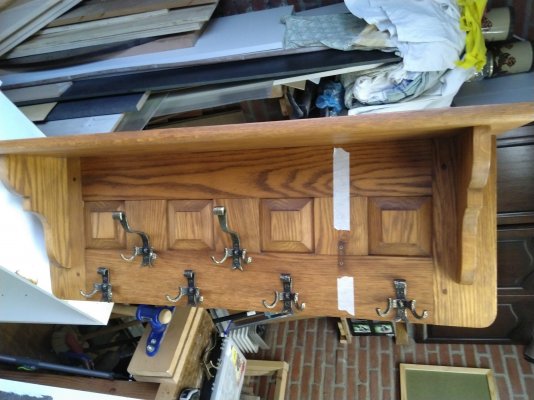

Nu moet er 1 vak af.. dus dit idee (sorry voor de gruwelijk slechte paint)

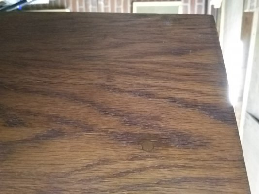

Aan de voorzijde zitten pennen, en ik die daar een groef zitten, en aan de bovenzijde zit stopwas:
Alles is ook gelijmd, en ik heb geen idee wat voor beits/kleur er op het eiken zit.
Zelf dacht ik eraan om er een vak tussenuit te zagen in z'n totaliteit inclusief de bovenkant, en een nieuwe groef te maken aan de voorzijde.
Daarna alles verlijmen en aan de bovenzijde twee deuvels erin te maken.
Zodoende zie je alleen een lijn van het zagen aan de bovenzijde.
Maar is dit wel het beste plan? om het zo min mogelijk zichtbaar te maken, zonder opnieuw te hoeven schuren/beitsen?
Kortom, hoe zouden jullie het aanpakken?

als ik het goed begrijp, dan denk je er aan om van 7 naar 5 haken te gaan
goed idee, want zo behoud je het evenwicht tussen de haken
om het rechts echt symmetrisch tov links te houden, zou ik wel wel iets meer naar links doorzagen, maw meer naar de zijkant van het vierkanten middenstuk
of de breedte dan binnen de vernauwde maten valt, kan ik niet oordelen
als je die L netjes in hetzelfde vlak kan zagen, dan zou ik me over beitsen/kleuren geen zorgen maken
om te lijmen is een groef aan de voorzijde niet nodig
koud (recht op recht) volstaat
(op dit ontwerp ontbreekt een 2de plaklint om de 2de snede aan te duiden ;-)

Bovenplank verwijderen.
Zaagsnede 1, rechtergedeelte hiervan in oude staat herstellen, dus alle gaten voor de penverbindingen schonen.
zaagsnede 2: linker gedeelte voorzien van de juiste pennen.
Bovenplank inkorten en opnieuw bevestigen.

Ja, zoals McTucker het beschrijft moet het goed gaan.
Als je de oorspronkelijke verbinding volledig wilt namaken, schuif dan zaagsnede 2 in eerste instantie wat verder naar rechts, dan weet je zeker dat je voldoende materiaal overhoudt. De deuveltjes in het voorvlak wijzen er namelijk op dat de veer plaatselijk is verlengd tot pennen.
De grootste uitdaging zit volgens mij in het camoufleren van de verse zijkant aan het bovenblad. Je zult zowel de ronding als de afwerking moeten afstemmen op de rest. Lichtpuntje: dat de kapstok smaller moet, betekent waarschijnlijk dat hij ergens tussen wordt geplaatst. Afhankelijk van de situatie kan het handig zijn om juist de linker kant van het bovenblad in te korten, als dat de kant is waar het oog niet op valt.
Succes, en laat je het eindresultaat ook hier zien?

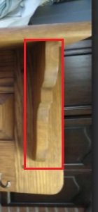

Dit bedoelde ik met de L:
Als ik het verlijmde niet netjes kan loshalen, dat ben ik bang dat ik geen andere oplossing zie dan het echt doormidden te zagen en opnieuw te verlijmen. Dan krijg je inderdaad een lijntje te zien.
Het grote nadeel is dat ik weinig aan kan passen, want alles wat je er extra aan doet ga je zien.
Omdat ik dan grote kleurafwijkingen krijg, kan ik er geen nieuwe rand aan frezen omdat ik niet weet waarmee het behandeld is. En mijn ervaring met dit soort dingen op juiste kleur brengen is nihil.

Danny, kijk nog even naar McTucker's werkvolgorde. Hij begint met het losmaken van het bovenblad en dat is de juiste manier. Dat bovenblad, daar zaag je niet een stuk tussenuit maar dat kort je aan 1 kant in. Zo krijg je geen naad in het bovenblad, alleen wel een verse zijkant. Hierboven heb ik al aangegeven dat je even moet kijken aan welke kant dat na plaatsing het minst gaat opvallen. Voor het losmaken van het bovenblad peuter je de stopwas uit de bovenkant, ik denk dat daar schroeven onder zitten.
Als het bovenblad eraf is kan de zaag in het muurgedeelte. Bij voorkeur eerst waar je de tape hebt geplakt, dan hou je materiaal voor de pennen over.
Zo'n klusje gaat het gemakkelijkst (en wordt het mooist) als je begrijpt hoe de maker het geheel in elkaar heeft gezet. Kan je met SketchUp overweg? Dan wil ik vanavond of morgen wel even een SU-modelletje voor je maken zodat je kunt zien hoe Opa het ding heeft gemaakt.
Een geruststelling vooraf: je zult zien dat het niet nodig is om de steunen (jouw "L") van het achterblad te halen. Edit: ik zie dat tijdens mijn typewerk BossyRangs dit ook al heeft gezegd. Dan weten we het nu samen zeker 😊

Ik begrijp wat jullie bedoelen met die steun/"L", echter zitten die naast geschroefd ook compleet aan de bovenzijde/achterzijde verlijmd. En het laat niet zomaar los heb ik al gemerkt, dus ik weet niet hoe ik het netjes los krijg voordat het breekt..
De bovenkant zit ook nog eens gelijmd op de achterzijde heb ik net gezien.
Dus ik kan de bovenkant er niet even af halen.
Ik begrijp dat mensen er liever geen zaagnaadje zien in het bovenblad, maar aan 1 zijde vers hout is ook niet mooi. Dus dit is een beetje kiezen uit twee kwaden..

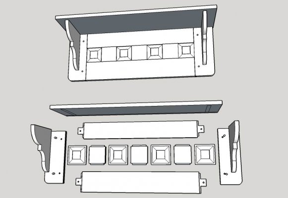

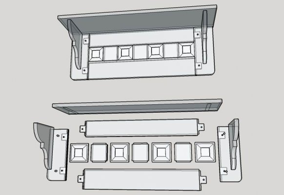

@DannyL Of je er iets constructiefs mee gaat doen moet je uiteraard zelf weten maar ik heb de kapstok voor je in SketchUp gebouwd, op de manier die de schoonvader waarschijnlijk ook heeft gebruikt. Misschien haal je er nog iets uit wat je nog niet helemaal helder had.
De eerste tekening geeft een gemonteerde versie + explosietekening:
Hetzelfde maar dan transparant:
En als het goed is hierbij ook het SketchUp bestand (heb nog niet eerder zoiets geupload).
Een opmerking over de maatvoering: alle maten zijn gegokt. Als je het op de manier gaat aanpakken die McTucker en ik aanhangen, maak dan de nieuwe pennen enkele mm's korter dan het gat diep is. Anders verhindert de lijm onderin het gat een goed aansluiting en blijf je met lelijke naden zitten.

Super bedankt voor de tekening Kor! :cool: Dit maakt de constructie wel duidelijk.
Ik heb gister nog een poging gedaan, en schroeven verwijderd, maar echt alles zit sterk verlijmd, en ik krijg de bovenzijde niet los van het geheel.
