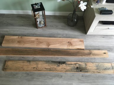

Wat je op de foto ziet is (van onder naar boven): een gebruikte vloerplank, een eiken wagonplank en een gewone eiken plank. Dikte 20mm 30mm en 40mm.

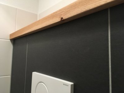

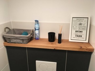

De plank voor de wc was het leukste en uitdagendste. Toch weer ff wennen met de bovenfrees. Koppie er niet bij betekent uitschieten! Gewoon een vuilniszak vol aan schaafsel maar de vrouw is er blij mee. En ik ook!
Waarom freezen? Omdat ik niets anders had en wilde de plank over een lelijke verchroomde rand laten “vallen”
het resultaat:

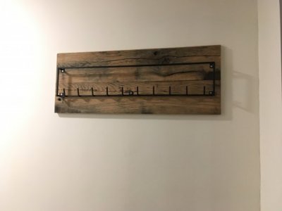

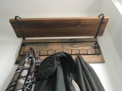

Dan de kapstok. Het ijzerwerk heb ik gewoon besteld via internet. De vloerplank gewoon doormidden afgekort en opgehangen. Niet teveel poespas. Gewoon volgens de KISS-methode ‘Keep It Simple, Stupid’.
De liggende plank aan elkaar gelijmd zodat ik mooi mijn lamellenfrees kon proberen. Daarna alles afgewerkt met Osmo kleurloos mat.

Waarom heb je de plank voor de wc het richeltje uitgefreesd? Was het niet makkelijk om een op staande rand er los op te lijmen?
Meerdere redenen. Een opstaande rand zie je altijd (Net als bij de meeste tafelbladen). Er is op lijmen en ervoor zorgen dat het echt strak zit moet je ervoor zorgen dat de te verlijmen stukken echt vlak zijn. Ik heb geen vlakbank en ben nog niet zo gedreven in handschaven of het vlakken middels de bovenfrees, dus ik dacht: “dan maar het overschot wegfrezen. Ik moet wel bekennen dat ik daar makkelijker over dacht dan dat het ging maar goed. De belangrijkste reden was dat ik het graag 1 geheel wilde houden en de verchroomde strip in het tegelwerk weg wilde werken.
