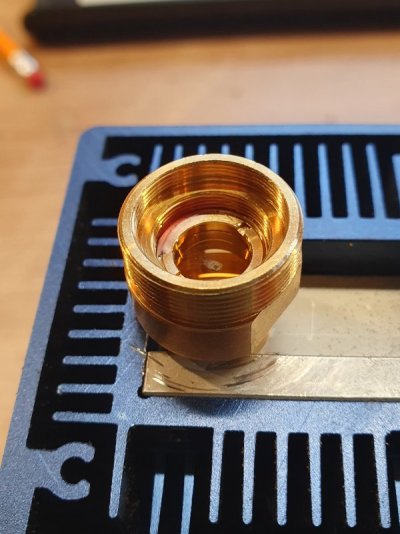

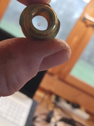

Help! Mijn laser van de Sculpfun S30 pro max is na 2 maanden gebruik ter ziele..... Wat is er fout gegaan?
Ca 3 weken geleden heb ik, toen de kracht ietsje afnam, het lensje geprobeerd te reinigen: er zat een behoorlijke vlek op (ingebrand?). Trouwens niet alleen op de verwisselbare lens (waar een reserve lensje voor is bijgeleverd) maar ook op de lens aan het blauwe huis..... Ik heb de buitenste lens vervangen maar na ca 3 weken verloor de laser weer aan kracht.... tijdens het snijden zag je het inbranden minder worden. Zie foto.
Inmiddels doet de laser, hoewel hij wel blauw licht geeft, schijnbaar helemaal niets meer: hij snijdt niet, laat ook bij etsen geen enkel spoor na.
De "vaste" lens is behoorlijk ingebrand. Zie foto. (kun je die trouwens verwisselen? Ik heb m wel losgedraaid).
Wat is er fout gegaan? Ik werk in een "zuurkast": een afgesloten ruimte met een wasemkap erboven. De laser staat in een tuinhuis waar het best vochtig is en waar een houtkachel staat. We hebben veel triplex gesneden (90% met een snelheid van 300) , leisteen geëtst (40%, 600) .
De luchtpomp doet t nog steeds...
Wie kan ons de (vermoedelijke) reden geven? Een nieuwe laserkop bestellen heeft alleen zin als we weten wat we anders moeten gaan doen...
Bij voorbaat dank!

Zoveel was ie bij mij niet ingebrand, en multiplex snij ik ook, misschien toch het leisteen geweest? Hoeveel heb je gesneden of gegraveerd?

Allereerst: dank voor je reactie! Tja... hoeveel heb ik gesneden? Wel aardig wat, maar in tijd uitgedrukt hooguit 20 uur?

Misschien toch (met de moed der wanhoop) maar leverancier contacteren? Nee heb je, ja kun je krijgen.

Kan je op de lens voelen of er aan de buitenkant waar dat vlekje zit, wat inbrand is geweest? Ik gebruik naast de Ortur lasermaster 2, (5 Watt voor graveren) en de Creality Falcon 2 , 22 W ( voor zwaardere snijwerken). De meest gebruikte is de sculpfun S9 met ook een 10Watt module. Ik snijdt voornamelijk Berkentriplex 3mm (1 pass)(20%) en voor 80% Sparrenhout van 10 mm(3 soms 4 passen), soms ook 12 mm. Beide op 120mm snelheid en 85% kracht, tot nu zonder problemen, ik gebruik wel luchtondersteuning. Na +/- 500 werkuren heb ik nog nooit de lens zuiver gemaakt, vermoedelijk wordt deze niet vuil doordat het spruitstuk van de luchtondersteuning naar "buiten" blaast..

Op m'n werk (staalplaatbewerking) heb ik je probleem laten lezen aan een van de operators van industriële lasersnijmachines. Hij zegt het volgende:
"Als er lenzen gedemonteerd worden dan moeten deze ook weer uitgelijnd worden. Ik denk dat dat niet anders is dan bij de machines die wij hebben.
Ik vermoed dat er teveel vervuiling op de eerste lens zit en dat deze te warm word,
en warmte is vermogenverlies.
De straal wordt weer doorgegeven aan de volgende lens - je krijgt een focus afwijking plus de warmte en de lens verbrand weer na een paar seconden.
Toch de eerste lens vernieuwen en de 2e schoonmaken of ook vervangen.
Ik reinig ze altijd met natuur azijn. Of wanneer hardnekkig met aceton. Maar wel napoetsen met azijn"
Misschien kun je hier wat mee?

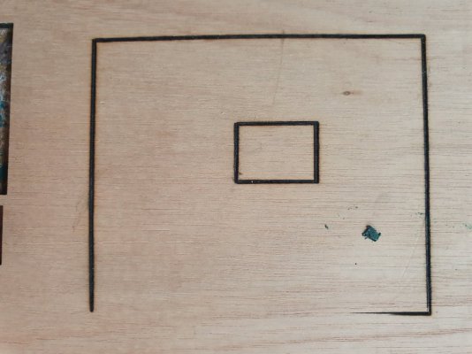

Het zal wel off-topic dus bij voorbaat mijn verontschuldigingen.
Sinds 4 maanden heb ik een Sculpfun S30 Pro Max. Deze gebruik ik vooral voor het snijden (verbreken van de continuïteit om discussie te vermijden) van karton, dik papier, dun triplex en soms MDF. De gesneden delen plak in in elkaar tot huisjes.
Van begin af aan merk ik helaas dat tijdens graveren lijnen geheel worden gemist of maar gedeeltelijk worden gegraveerd. Zodoende heb ik nog niet één keer een project in een keer kunnen laseren. Vaak ook zijn het altijd dezelfde lijnen die niet of maar gedeeltelijk worden gegraveerd/ gebrand.
Om zeker te zijn dat de tekening in orde is heb ik deze naar twee mensen gestuurd die zonder probleem een correct resultaat hadden.
Voor aansturing van de laser gebruik ik Lightburn, nu 1.5.05. Daarvan heb ik ondertussen de meeste instellingen wel gezien en geprobeerd. Snelheid en/of intensiteit hebben geen schijnbare invloed op mijn probleem.
Is iemand hiermee bekend?
Mijn probleem heb ik aangekaart bij Sculpfun maar nog geen reactie ontvangen, als die al ooit gaat komen.
