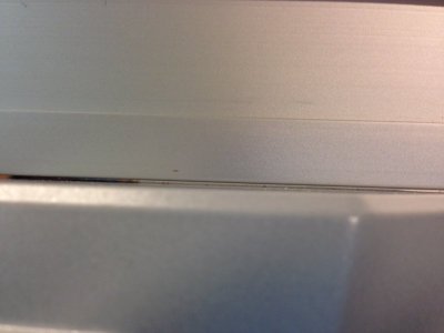

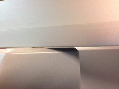

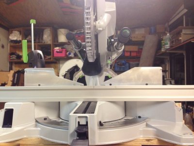

Sinds maandag ben ik in bezit van de Kapex 120. Heb deze vraag ook bij de dealer neergelegd, ik wacht nog op een antwoord (waarschijnlijk begin volgende week). Dacht laat eens deze foto's hier plaatsen en kijken wat jullie er van vinden. Heb alleen nog naar de vlakheid van de tafel bekeken. En deze is vlak als ik het stuk achter tegen de fence aanleg. Maar zodra je deze vooraan legt zie je links en rechts een verschil. Dus als je links iets klemt komt ie rechts vrij, en andersom hetzelfde.. Het gaat om circa 0,5 tot 0,7 mm. Maar toch...
Overzicht wat ik bedoel met 'vooraan' leggen..
Het verschil:

Mijn eerste kapex uit de showroom gekocht en daar was veel mis mee. Waarschijnlijk door het rukken en plukken. Omgeruild en uit de doos alles oke behalve de laser. Even langs Festool gegaan en nu zuiver.
Zojuist even gekeken naar het verschil. Tegen de fence vlak en op het puntje een ruimte van 0,2.5 mm aan de linkerkant. Geeft geen problemen want je legt het te zagen materiaal tegen de fence en gebruik de klem (links of rechts) om het materiaal vast te drukken op de tafel. Eigenlijk zaag ik nooit het materiaal los van de fence en zeker niet op het puntje van de tafel.
Veel belangrijker is of het gezaagde materiaal precies haaks is of voldoet aan de gewenste hoek instelling. Zaag je kapex zuiver?
Edit; ook nog even de rechterkant gemeten en als ik links klem zet op het puntje dan rechts 0,5 mm. Zelf ga ik hier niets aan veranderen of langs Festool de kapex zaag zuiver.

Als het bed vlak is tegen de fence, trek dan de zaag eens naar voren en meet dan eens opnieuw, er zit namelijk een kleine speling
in het draaigedeelte. Doordat het gewicht achteraan hangt kantelt het draaigedeelte aan de voorzijde iets omhoog
met het naar voren brengen van de zaag en naar beneden drukken kantel je het draaigedeelte goed.
En dit werkt inderdaad! Als je de zaag naar voren haalt en kantelt en is het bed vlak!
Ben evengoed benieuwd naar de reactie van de dealer. Zal dit tzt wel posten!
Dealer zal niet met een oplossing komen of ze moeten meelezen, ik heb begin dit jaar
toen mijn kapex terug naar Duitsland was voor onderzoek, dit ook aangegeven maar nooit een reactie terug op gehad.
Dit probleem zit gewoon in het ontwerp van de machine, ik snap ook niet dat bij zo'n machine het geheel draait op een paar ringen
en een bout verbinding, had van mij wel een lager systeem mogen zijn.
