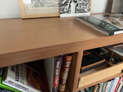

Ik heb bij wat projecten plaatmateriaal gebruikt dat gefineerd was met Oregon Pine. Van de leverancier heb ik fineerstroken van hetzelfde materiaal 'gekregen' in twee breedtematen (aangezien ik her en der randen opdubbelde). Die fineerstroken waren niet voorzien van lijm.
Dat heb ik zelf gedaan door stroken met wat overlengte op de werktafel aan de einden vast te plakken met tape en vervolgens met houtlijm in te smeren met een penseel. Na droging lossnijden en zorgvuldig wegbergen. Vervolgens met een strijkijzer op de kanten gelijmd (bakpapier gebruikt ter bescherming tegen verbranden).
Na het vaststrijken met een roller nog eens aangedrukt, waarbij ik iets over de kanten ging. Overtollig materiaal met stanleymes en kantenfrees verwijderd.
Heel wat meters gemaakt zo, en dat zit er allemaal nog netjes op, na zes, zeven jaar.
Waarom deze methode? Omdat verlijmbaar kantenfineer er niet in elke houtsoort is en op deze manier het fineer van plaat en kant dezelfde bron had en dus goed op elkaar lijkt qua nerf en kleur.

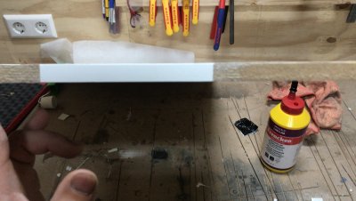

Gister een proefje gedaan met band op MDF. Bison Tix gebruikt, zo heb ik niet de onzekerheid van het strijken. Nu afgestoken met een beitel, maar ik hoop dat het stukje gereedschap komende week komt, dat gaat denk ik wel een stukje sneller
