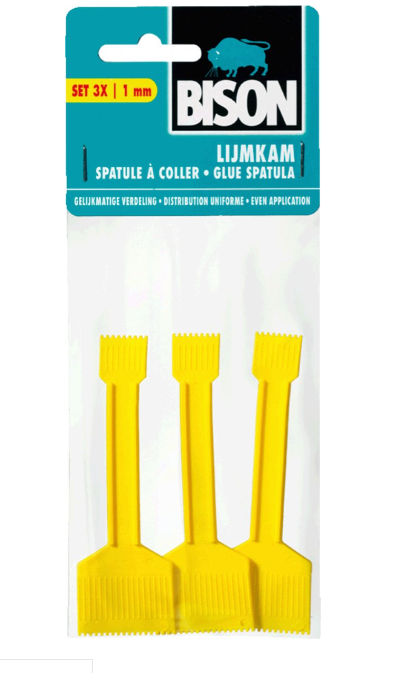

Zulke borsteltjes? Of is met een kwast aanbrengen handiger?

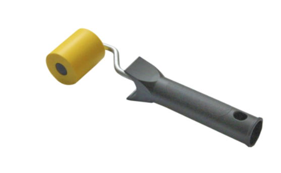

Ik heb zo'n roller om het band eventueel aan te drukken maar het gele deel is niet super hard, is dat wel noodzakelijk?

gebruik zelf gewone verfborstels, van de goedkoopste soort die je kan vinden. Als je ze direct schoonmaakt kan je die wel een paar keer gebruiken. geen idee of die bison lijmkammen vlot werken, is mss eerder als je de gelvorm gebruikt. Maar ik persoonlijk vind de vloeibare contact lijm handiger voor kantenband. Denk dat de gel eerder voor grotere oppervlakken wordt gebruikt.
die aandrukroller is volgens mij voor het lijmen van behangpapier. Een hardere roller is toch beter, evt kan je zelfs met de schacht van een schroevendraaier de kantenband aanduwen. zeker als je een 2de persoon hebt die even kan assisteren.
die mini lijmkammetjes gebruik ik ook voor kantenband.
rol moet wel redelijk hard zijn. bij fineer kan je er ook met een blokje hardhout over glijden/drukken maar bij ABS is een roller handiger.
op het einde hou je de rol 10gr schuin en druk je de lijmnaad nog eens extra dun aan de zijkanten zodat die zo onzichtbaar mogelijk wordt na het trimmen.
