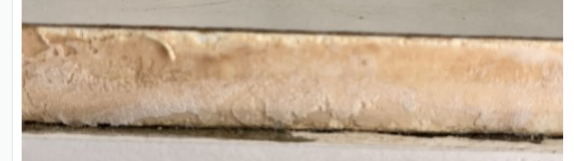

Hallo,
De Kantenband aan de binnenkant van mijn keukenkastjes is verduurd en ziet er niet uit (zie foto) Ik wil die graag vernieuwen, zodat het er terug netjes uitziet. Ik heb in het verleden al eens geprobeerd om over de bestaande kantenband een nieuwe te lijmen met het strijkijzer. Maar die kwam na een dag al terug los. Wat raden jullie aan om te doen?
Mvg
Tommy75
20 jan 2016
82

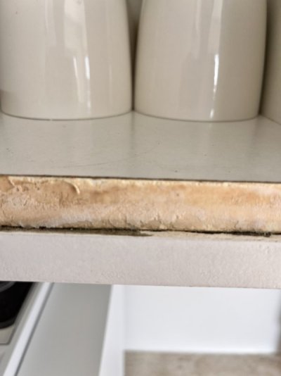

Op de foto zie je de oude kantenband. Degene die ik er over geplakt had, is er al terug afgetrokken. De oude kantenband zit stevig vast. De nieuwe zou ik er dus graag over lijmen.
11.651
4.518
Meestal is het band rond gefreesd. Als je er dan nieuw band op plakt, heb je aan de zijkanen een naad. Omdat je vermoedelijk alleen weg komt met contactlijm blijf je dat in de naden zien.

Aluminium hoek of u profiel (als je de juiste maat kan vinden waar de planken in passen) er overheen zetten.
Of de planken eruit halen, afkorten op de zaagtafel en dan nieuw kantenband erop.
Dan ga je uit van pvc kantenband.
Melamine band wordt niet afgerond, hpl kantjes worden schuin afgefreesd
11.018
3.284
tot nu toe lijkt mij de oplossing vinden een uitdaging
kantenband (23 mm > 18 ?) aan een bestaand kastje aanzetten is niet vanzelfsprekend
je kan geen eindes op maat afknippen
en vooral . . . je kan die niet van begin tot einde wegfrezezen

Ik had hetzelfde probleem, maar dan aan de buitenkant van mijn keukenkastjes.
Op het band zaten vlekken die niet meer weg te poetsen waren. Ik twijfelde tussen schilderen en band eroverheen plakken. Als voorbereiding een stukje weggeschraapt, daaronder zat weer een mooie witte kleur. Uiteindelijk hele toplaag weggeschraapt en als bescherming autowas er op. Zie wel hoe lang dit weer houdt.
In mijn ervaring is kantfineer/kantband niet zo rekbaar dat het problemen oplevert als je het vooraf op maat (lengte) snijdt. Je moet natuurlijk wel erg secuur zijn met het aanbrengen. Daarom zet ik meestal het begin vast met een klem, strijk dan de rest, waarna ik het eerste stukje alsnog doe. Dat gaat eigenlijk altijd goed.
Wat betreft wegfrezen: dat laatste stukje haal ik weg met een cabinetmaker's trimming plane (geen idee of dat ding een Nederlandse naam heeft), maar een schaafijzer met een blokje hout als handvat erop gaat ook. Een flush cutting chisel kan ook. Als ik bang ben voor krassen, dan plak ik eerst een stukje tape dat net niet tot aan de rand komt.
