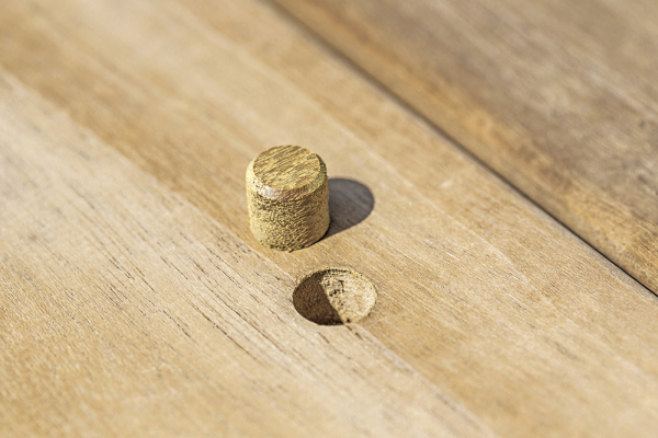

Hoi,
Een aannemer heeft een houten terras voor me gemaakt, maar het is één grote knoeiboel geworden.
Planken te dicht bij elkaar gelegd, zodat het terras nu opbolt.
Bepaalde kopse kanten zijn niet ondersteund, zodat ze inzakken.
Kopse kanten werden niet vooraf gerecht ...
Er is geen verzinkboor gebruikt met versplinterd hout tot gevolg.
Uiteraard heb ik nog geen eurocent betaald, maar denk ik er niet meer aan om de aannemer het nog te laten herstellen.
Mijn vraag:
Ik overweeg de planken te hergebruiken en de boorgaten te herstellen door ze uit te boren en er proppen in te lijmen.
Kan je Ipé verlijmen met gewone PU-lijm?

Dat besef ik zeker wel dat ik water bij de wijn zal moeten doen. Het zal er heel waarschijnlijk op neerkomen dat ik de prijs voor het hout zal betalen. Hout dat evenwel verzaagd is, reeds in weer en wind heeft gelegen en waarin een 300-tal gaten op de verkeerde plaats zijn geboord.
Gelukkig ben ik niet onhandig met hout en heb ik alle gerief in huis om er iets van te maken dat zal mogen gezien worden. De kopse kanten ga ik ook netjes met tand en groef met elkaar verbinden.

Als ik terrassen leg is dit meestal met het B-fix systeem, enkel de begin en eindplank bevestig ik met schroeven en blindeer deze dmv bovenvermelde stoppen. mijn terrasplanken hebben geen tand en groef aan de kopse kanten, dus is het enkel zaak om elke kop op een drager te laten rusten. Eénmaal uitrekenen en zorgen dat alle naadjes om de andere plank op één lijn liggen om zo te zeggen.
