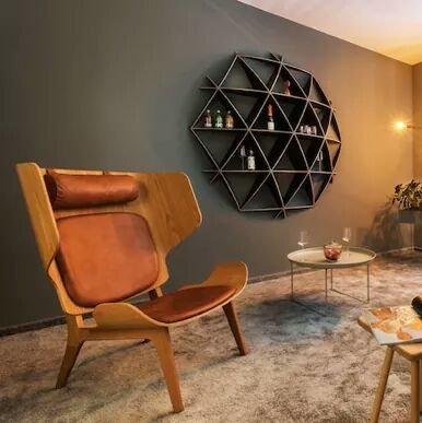

Kan iemand mij helpen een ontwerp te maken voor de volgende wand kast?:

Aan de foto te zien is het geen hout waar de kast van gemaakt is maar waarschjnljk staal of aluminium en dan kom je toch aan een ander ontwerp wanneer je dat in hout gaat uitvoeren.
En waar wil je het van gaan maken is dan de volgende vraag ?
De kracht van dit ontwerp is de slankheid van het materiaal en de manier waarop het elkaar kruist op de hoekpunten.

Maar hoe zou je zoiets dan omschrijven dat het ook nog terug te vinden is zonder dat je je een ongeluk zoekt ?

Als je het heel mooi in elkaar over wilt laten lopen moet je elk stuk rond frezen.
Dat gaat het best met een 5 assige freesmachine uit plaatmateriaal.
Als je het bijvoorbeeld uit multiplex maakt en dan de bolvorm erin freest krijg je natuurlijk een groot feest van uitbreeksels, schuren lijkt me ook geen lolletje.
Hoe dunner het plaatmateriaal, hoe minder hinderlijk haaks uitfrezen zal zijn.

Google eens op octagon bookshelf plans en je komt een hoop van dat soort kasten tegen,maar ik ben deze nog niet tegen gekomen . Waar heb je dat plastje gevonden ?
Komt bij mij regelmatig voorbij op Pinterest...
tuoh
Meer dan een bovenaanzicht en een zijaanzicht op ware grootte heb je niet nodig als constructietekening, alle afmetingen, alle hoeken, en alle stralen vind je daar op terug.
Een plan, een wipzaag en een spookschaaf, en ja kan aan de slag:p
