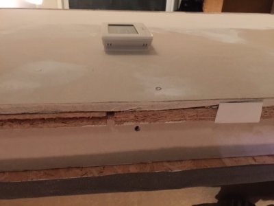

Hallo,
Ik heb in een renovatieproject blinde schuifdeuren gezet. De deuren verdwijnen achter een raster van OSB-platen. Hierop werd een gyprocplaat geplaatst.
Ik vroeg me af hoe best de hoeken van het schuifdeurframe af te werken. Ik voeg een foto in bijlage zodat het een beetje duidelijker wordt (staat wel op zijn zij, het witte plaatje is een probeersel, vergeet dat maar)
De dikte van de OSB-plaat en de Gyproc is 3cm. Ik dacht nu slierten multiplex van 3cm te zagen, multiplex van 9mm dik.
Deze wou ik dan verlijmen op de rand OSB en Gyproc. De openstaande voegen die waarschijnlijk ontstaan kan ik met voegmiddel wegwerken.
De vraag die ik me wel stel, kan dit? Zal het hout niet uitzetten bv?
Moest iemand een beter idee hebben, laat het zeker weten.
Thanks
Superkees
17 aug 2017
2.185
447
Uitzetten zal niet zo’n punt zijn, maar krimpen geeft weer een schuur. Hoe wordt de wand afgewerkt? Anders een deklast er over heen.
