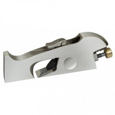

Ik ben mij aan het oriënteren voor de aanschaf van een kabinet schaaf.
Zo iets dus:165322.jpg
Nu heb ik een soort shortlist gemaakt en vroeg mij af of iemand iets( uit eigen ervaring) kan vertellen over één of meerder modellen. Om mijn keuze wat meer onderbouwing te geven.

-Peaktool #92 €119,-
https://www.baptist.nl/houtbewerkers/schaven/peaktool-schaven-en-meer/peaktool-sponningschaaf-92
19mm breed, gebaseerd op een oude stanley volgens mij. Ik heb een blokschaapje van Peaktool wat mij al jaren prettig dient.
-Veritas €193,-
https://www.baptist.nl/houtbewerkers/schaven/veritas-schaven/veritas-sponningschaaf-179-mm
Veruit de duurste.
Raar hendeltje, zit dat niet in de weg?
Wel 18mm wat weer gunstig zou zijn om een sponning voor een plaat van 18mm glad te maken.
-Dictum €109,-
https://www.dictum.com/en/tools/woo...339/dictum-shoulder-plane?ftr=_20__98_2_12_12
19 mm breed, ziet er mooi klassiek uit.
De Stanley Sweetheart #92
Kan ik bij de voor de handliggende winkels niet meer vinden. Is die uit de handel zou iemand dat weten?

Zijn alle goed maar in dit rijtje mis ik nog Rider schaven goed en betaalbaar heb zelf de kabinetschaaf de schouderschaaf en de neus schaaf onderstaand de linkjes
de eerste is echt geweldig je kunt hem ombouwen naar neusschaaf en naar beitelschaaf
http://www.telmiintra.com/Shop/Product/Rider-3-in-1-kabinetschaafsponningschaaf-#28/260270
http://www.telmiintra.com/Shop/Product/Rider-kabinetschaaf-type-bull-nose-#26-4"100-mm/260250
http://www.telmiintra.com/Shop/Prod...f-type-shoulder-plane-#19-5-316"130-mm/260260
groetnis, Roeland
ps als vervanger voor de Stanley 92 zou ik absoluut voor de Rider gaan (€59,-)

Roeland dank voor je reactie. Dat ziet er inderdaad mooi uit, en de prijs is ook nog eens goed.
Zo'n om te bouwen schaaf hebben ze in de Peaktool lijn ook volgens mij.
deze:https://www.baptist.nl/houtbewerker...haven-en-meer/peaktool-sponning-neusschaaf-92
Zou het dezelfde zijn? ;-)
En om nog maar eens iets op te gooien: Wat is nu een kabinetshaaf en wat is een sponningschaaf? Of lopen de benamingen door elkaar?

De peaktoolschaaf is dezelfde alleen 10€ goedkoper zelfde kwaliteit. Heb zelf de Rider dus kan niets zeggen over de kwaliteit van de peaktool maar ik neem aan dat dat elkaar niet veel ontloopt.
Een kabinetschaaf is multi functioneel dwz opbouwbaar tot diverse andere schaafjes als bv neus of beitelschaaf een sponningschaaf is een vaste schaaf zoals bv een shoulderplane kan overigens wel als beitelschaaf functioneren.

Ik dacht dat Peaktool een Quangsheng / Qiangsheng-schaaf is en blijkbaar is Rider Indiaas. Dat hoorde ik van Sander van GereedschapPro die Axminster Riders nu verkoopt (klik).

Oh dat wist ik niet, die Axminster Rider ziet er trouwens net iets gelikter uit met z'n messing greep. Het prijs verschil met de Peaktool van de Baptist (€79,-) en de Rider van Telmlintra (€89) is niet heel groot.
Als ik nu zo'n schaafje zou aanschaffen zou ik voor de Axminster gaan, maar dat is puur persoonlijk vind messing/brons accenten altijd zeer fraai aan een schaaf. Dit zegt overigens niets over de kwaliteit van de schaaf. Wil hem best wel testen :)

Volgens Sander worden de Axminster Riders nog eens in Engeland nog eens uitvoerig gecheckt op kwaliteit en afgesteld, waardoor ze (gemiddeld) beter zouden moeten zijn dan andere Riders.

Dat zou kunnen maar gezien het prijsverschil niet waarschijnlijk. Een schaafje nazien en tunen kost aardig wat tijd. Ik denk eerder dat ze de afkeur eisen wat hoger hebben en er dus meer uitval ontstaat.

De Peaktools/Juma, etc komen van Quansheng, de Riders/Shop Fox komen uit India (net zoals Anant alleen die hebben een andere fabrikant). Het zijn bijna allemaal nagenoeg 1-op-1 kopieën van Stanley of LN modellen.....
Het gerucht is dat er nog een kwaliteitscontrole plaatsvindt in Europa of de VS voor sommige van de labels. Dat gaat bij de één wat verder (bijvoorbeeld Woodriver) dan bij de ander (Peaktool van Baptist is volgens mij niet meer dat een sticker plakken).
Voor zover ik een aantal modellen heb vastgehad en heb, in de basis prima schaven en voor het geld een goede deal... alleen wel met wisselende kwaliteit en afwerking. Maar dat is meestal zelf zo te corrigeren. Wel is de kwaliteit van de beitel erg wisselend, en een betere beitel maakt vaak het meeste verschil.
Naast wat modellen van LV en Veritas ben ik ook tevreden over een Quansheng/Peaktool met Hock beitel. De originele beitel was erg broos en er braken regelmatig hele happen uit, zelfs bij makkelijk hout.
Ook een blokschaafje van Dictum werkt prima, en daarvan is de beitel wel goed.

Oei die van Gereedschappro ziet er inderdaad ook wel mooi uit. En zeker voor zijn prijs.
@ Wim Kluck :Als ik het kon betalen wist ik het wel!
Afgaande op de looks gaat het nu wat mij betreft tussen de Dictum (clifton-stijl) en de Axminster/Gereedschappro (meer een Stanley). De eerste vind ik zelf het mooist. De laatste heeft wat meer functionaliteit en zou het in de reizende gereedschapkist goed doen. En gereedschap is in eerste instantie natuurlijk bedoeld om mee te werken!
