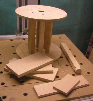

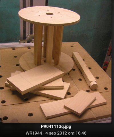

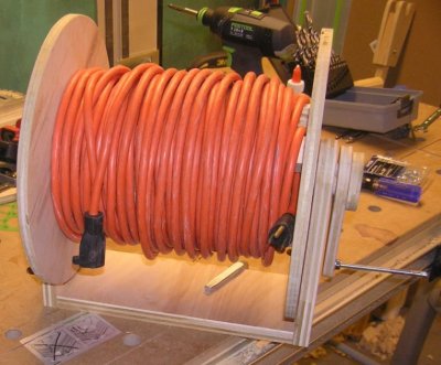

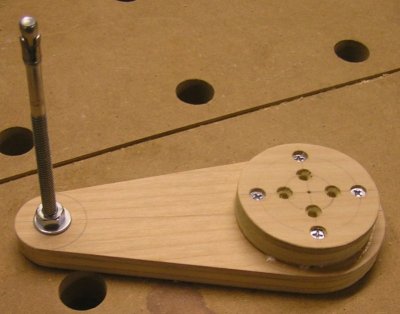

Na m'n terugkeer afgelopen vrijdag in m'n toch wel vertrouwde omgeving heb ik een klein klusje gedaan om er weer even in te komen.
De achtertuin wordt regelmatig gemaaid en daar hebben we een electrische maaier en strimmer voor. Ik hou niet van motorgedreven apparaten, die stinken en ze hebben veel meer onderhoud nodig. Dus moet er een flink stuk verlengsnoer uitgerold kunnen worden om de 50 meter diepte te behappen. Ik had al een soort kapstok gemaakt om de kabel aan op te hangen maar dat was steeds een klus om het er af te halen en er weer netjes op te doen. Dus dacht ik er aan om een haspel te maken want ik kan geen haspels vinden om die lengte snoer op te rollen.
Voor m'n vertrek had ik de haspel zelf al gemaakt en was het broeien op het vervolg begonnen. Bij m'n terugkeer viel het kwartje (die hebben we in Amerika gelukkig nog) en kon ik het plan uitwerken. Wat restjes multiplex uit de bak gevist en daarmee aan de slag. Omdat m'n technische genen door m'n ervaring in een vorig leven nog steeds op staal georienteerd zijn denk je ook langs die paden.

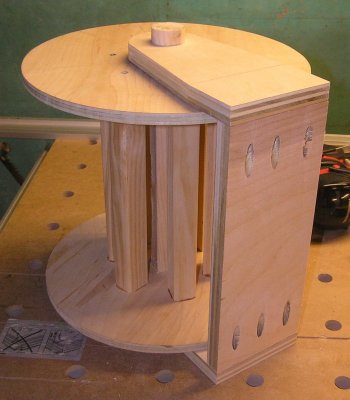

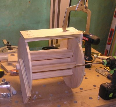

Ik maakte een vierkante as met twee ronde tappen. In de flenzen van de haspel kwamen vierkante gaten. Een bodemplaat met twee oren kwam als volgende. In de oren kwamen de gaten voor de tappen van de as en het geheel werd met potgaten volgens Kreg samengesteld. Nu het slingertje. Dat werd voorzien van een 1/4" keilbout als handvat. Omdat de slinger vlak langs de oren ging moest een moer in het hout worden verzonken. Op de slinger kwam een ronde dekplaat die met lijm en schroeven aan de slinger en ook aan de as kwam. Kabel er op en draaien maar. Het is simpel en het werkt en daar hou ik van.
    83,9 KB · Weergaven: 400
    88,8 KB · Weergaven: 389
    69,6 KB · Weergaven: 388
    85,7 KB · Weergaven: 389
    93,1 KB · Weergaven: 399

Leuk
maar ik zou de slinger as toch maar wat dikker maken - dit gaat je hand opvreten,
hoe dikker hoe beter je het kunt opwikkelen
wat stopt je om een gat te boren in een stuk bezemsteel - geloof me het gaat dan stukken beter
wat je ook mist is een handvat aan de bovenkant
hoe transporteer je het?

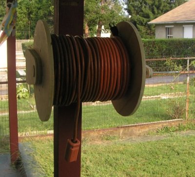

De uiteindelijke vaste plaats gaat onder het afdak van de back porch worden. Ik schroef het tegen de ondersteuning aan. Dat slingertje is verbazingwekkend glad afgewerkt, zelfs waar de schroefdraad zit. Ik heb dit zelfde idee al toegepast op de slinger van m'n quick en dirty freestafel voor de verticale verstelling en het werkte goed. Het opwinden van de kabel gaat erg soepel dus ik heb er wel vertrouwen in. En als ik later toch niet helemaal tevreden ben dan ga ik weer opmieuw aan de slag. Het is een hobby. :)
WR1944
in memoriam

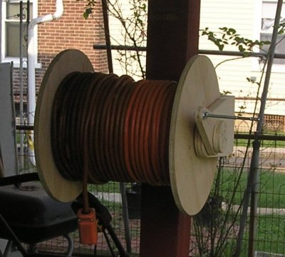

Vandaag was het hoog tijd het gras te maaien dus was het een mooie gelegeheid om de haspel op z'n plekje aan te brengen. Het mannetje van de kabel zit met een kabelklem vast aan de binnenkant van de flens. Ik heb twee stukken verlengsnoer aan elkaar geknoopt om de hele tuin met gemak te kunnen bestrijken. Met een kort stukje verlengsnoer verbind ik de haspel met een contactdoos in huis. Het werkt goed maar ik hoop dat de overige huisgenoten ook even veel geduld kunnen opbrengen om het snoer netjes op te rollen.

Waarom heb je er niet voor gekozen om de aansluit kabel niet via de zijkant naar buiten te laten komen? dan heb je ook minder problemen als je nog een meter te kort komt als je aan het maaien bent en dat je dan niet de kabel uit de stopcontact trekt.
WR1944
in memoriam
De enige mogelijkheid om de kabel aan de zijkant er uit te laten komen was via de as. Er is geen ruimte tussen de flens van de haspel en de uithouders. Ik had geen zin om de as in te boren, de stekker van de kabel af te halen en na doorvoeren er weer aan te zetten. Dat zou technisch gezien een iets sjiekere methode geweest zijn.
Ik heb een kort verlengsnoer tussen de haspel en de dichtstbijzijnde contactdoos in het huis. En het snoer op de haspel is meer dan genoeg voor de hele tuin. Ik houd nog 10 meter over achterin de tuin. Ik ga zo nog even bezig met de "weed wacker" of te wel de strimmer om 3 maanden onkruid te verwijderen. Het is na de regen van gisteren prachtig weer geworden.

thomasz
11 apr 2015
2.542
1.151
Omgeving Leiden
Wetende dat de gaten op een MFT hart op hart 96 mm zijn geboord, kan je met de foto waarbij de onderdelen op de MFT worden getoond ongeveer de maten bepalen.
